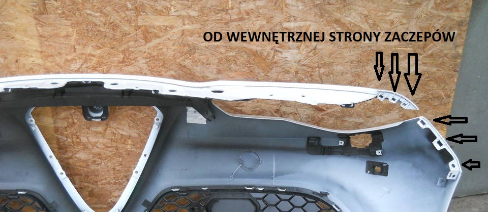

    co do listewek - kup PlastX Meguiar's.
    Co do siateczek - pamiętaj żeby wtapiać je od wewnętrznej strony zaczepów zderzaka ( tak aby jej nie było widać po zdemontowaniu zderzaka) - tj od strony ślizgu - nie od strony zewnętrznej. Zapewni to stabilniejsze mocowanie w ślizgu no i nie porysujesz błotnika

    co do czujników- nie wariowały Ci przypadkiem po myciu?

    Niestety z tego ujęcia za dużo nie widać

    ale co ma być widać? zdjęcie przykładowe dla wizualizacji gdzie tą siateczkę zatopić

    Tak, jak mówi Dareek, wtapiasz siateczkę od wewnętrznej strony zaczepów, czyli po wykonanej robocie zderzak z zewnątrz wygląda tak, jak wcześniej ale po wewnętrznej stronie jest wzmocniony.
    Dareek, dzięki za wskazówki
    EDIT: Czy polecałbyś całkowite zdjęcie zderzaka w celu zgrzania siatki? Czy wypięcie czujników parkowania i radaru jest kłopotliwe?
