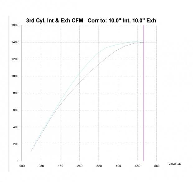

    Cytat Napisał siewcu Zobacz post
    GrzesiekK. ostatnio na RF był poruszany temat spadku przepływów a przyrostu mocy a ja napisałem o tym ze względu na jedno auto, które jeździło po wrocławiu - kadett d, 1.2 8v turbo. głowica baaardzo mocno wyrezana, przy 1 barze wyszło 297 KM i kręciło się to do 9,5k...
    Cyferki bez kresek nic nie znaczą Nie jedno auto widziałem z wyrezaną głowicą co je teoretycznie dużo słabszy setup ale z dobrą głowicą więc i dobrą krzywą Nm opędzał jak chciał.
    Rozdarte kanały to wąski "powerband" silnika niestety, można zrobić głowicę że będzie miała flow max jak i ta rozdarta ale za to pojedzie szerokim zakresem rpm a nie samą góra, poniżej właśnie przykład takiej sytuacji - ta sama głowica, te same zawory, dwa różne sposoby jej obróbki:

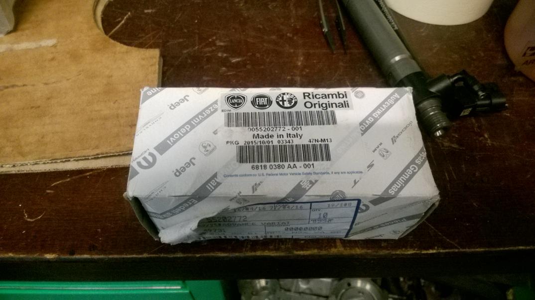

    Andrzej, składanie pasujących klocków nie jest trudne
    Dzisiaj skorygowałem pojemność komór spalania w tolerancji 0.2ccm. Wałki i nowy wariator z panewkami na miejscu.
