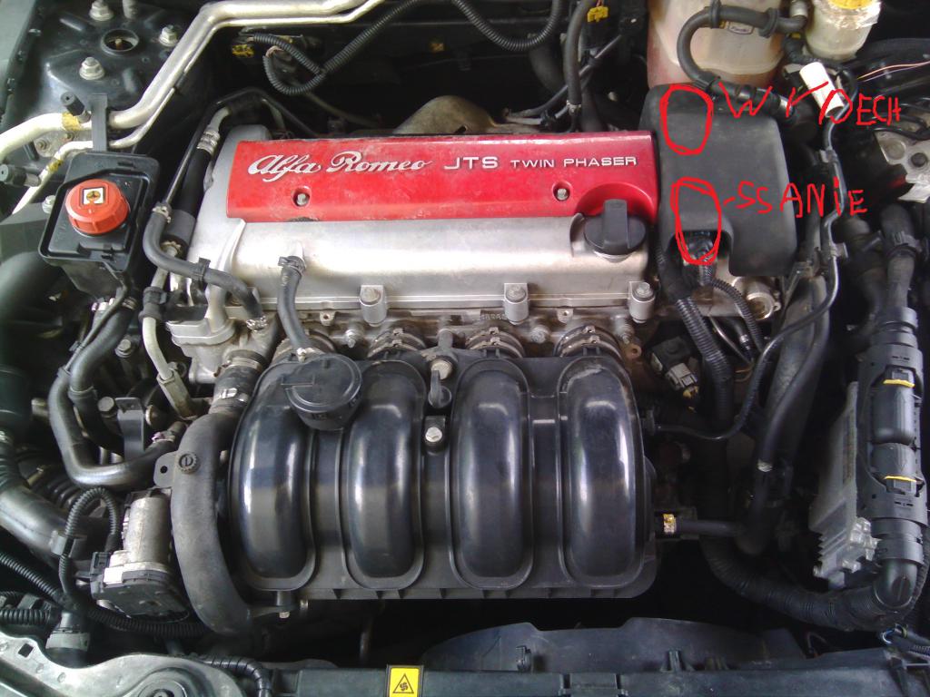

    Elektrozawory przyleciały. Wymieniłem obydwa. Na następny dzień check engine zniknął. Dziwnie wyglądają zegary bez tej żółtej kontrolki teraz A jezdzilem z nią pół roku.
    Kontrolka check engine dzisiaj ponownie sie pojawila :/
    Czy ktos wie jak wymienic czujnik polozenia walkow rozrzadu ?

    Cytat Napisał protowiec Zobacz post
    Jak zdejmiesz czerwony dekiel z góry silnika to po prawej stronie będziesz widział dwa czujniki. Okręcasz imbusem wyjmujesz i gotowe.
    Blad przed chwila sam zniknal. Poddaje sie......
    U mnie też błąd pojawiał się i znikał głównie na zimnym silniku się świecił ciepły to gasł, 1 czujka byłą padnięta cena około 70 zł w intercarsie, wymiana jest prosta sciągasz czerwony dekielek z pokrywy i te czujki są przykręczone tym co jak by jest mocowaniem dla tego czarnego plastiku do czujek są podpięta wtyczki ssania widać na zdjęciu załączonym a wydechu jest z tyłu ważne jest aby określić która czujka niedomaga a to sie robi kompem mi pomógł Piotrek_inf. Kliknij obrazek, aby uzyskać większą wersję
