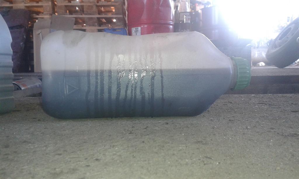

    Wymieniłem dzisiaj olej w skrzyni biegów. Zacząłem od śruby od kontroli stanu oleju żeby zobaczyć czy jest odpowiedni poziom. Ku mojemu zdziwieniu wyleciało z 300ml oleju albo więcej. Czyli było za dużo nalane. Odkręciłem korek spustowy i zlałem reszta. Na focie widać ze w 5l bańce jest grubo ponad 2.5 litra.Olej czerwony. Pewnie Tutela. Myśle ze był zmieniany we Francji i za dużo ktoś nalał. Na korkach spustowych był sylikon. Nalałem 2.2. Ile ma być tego oleju??? Opel inaczej, Alfa inaczej. Mam dolac? Musze pojeździć żeby zobaczyć czy jest poprawa jakaś.

    Moja porada taka żebyś dolał. Nalałeś 2.2, zostało ci po zlewaniu około 0.2. Razem 2.4 litra, a żeby wałki były odpowiednio zalane w M32 musi być 2.8 litra. Oczywiście na tej ilości co masz też pojeździsz ale krócej.

    Fachowcy od skrzyń radzą, żeby do M32 lać więcej o ok 0,3 - 0,5L jak mówi instrukcja. Chodzi o lepsze smarowanie górnego łożyska 5 i 6 biegu.
