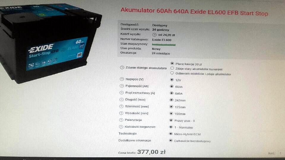

Rozrusznik nie pobierze więcej prądu niż potrzebuje, więc "za duży" akumulator nie zaszkodzi.
katalog Centry do Twojego MiTo zaleca CL600 - czyli 60Ah, i taki bierz![]()
