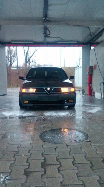

    V6 na sprzedaż, zainteresowani PRIV
Nazwa:	11119035_964807980220157_310571836_n.jpg
Rozmiar:	45.5 KB
  8. #2198
    Użytkownik Maniak resoraków Avatar Marcin@romeo
    03 2013
    zielonka kolo Warszawy
    Stelvio q4 280ps
    516
    Proszę więcej zdjęć
