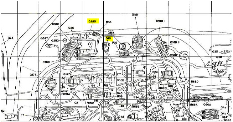

    Gdzie w 164 jest rezystor dmuchawy? Chciałbym go wykluczyć, zanim wezmę się za demontaż nawiewów, co wiąże się z rozszczelnieniem klimy z tego co czytałem...

    Według instukcji serwisowy powinieneś sprawdzić:
    bezpiecznik F12 (10A, jest w skrzynce G1 - ta duża przy nodze kierowcy)
    rele Q15 - będzie koło głównego przejścia przez firewall - zerkni na załączony diagram
    bezpiecznik G255 (40A) - ten jest dla dmuchawy, jeden z dużych bezpieczników na przejściu przez firewall (zekni na rysunki na obudowach, z tego co pamiętam jest na nich napisane który bezpiecznik jest do czego ).

    Dzięki za opis i schemat, na pewno się przydadzą
    Na początku było tak, że nawiew nie zawsze działał, ale działał - teraz już padł całkowicie, więc obstawiam dmuchawę, ew. rezystor/opornik.
