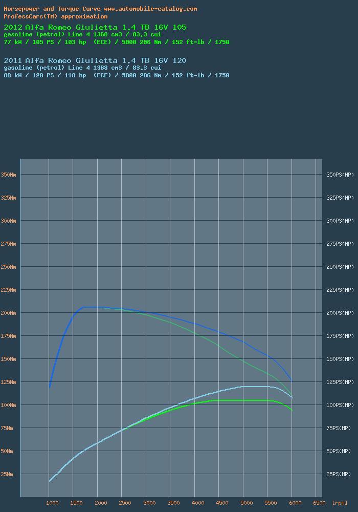

    Panowie, czy ktoś posiada może Giuliettę z silnikiem PB 105KM? Widzę, że moment obrotowy na papierze jest identyczny jak w wersji 120KM. Da się tym jeździć i można brać pod uwagę podczas zakupu?

    Mito 105km jest względnie żwawe (nie wiem czy to ta sama konstrukcja) ale Julka jest sporo cięższa. Mam 170km i MOIM zdaniem to minimum, więc 120 pewnie byłoby lepszym wyborem, choć tym momentem mnie zaciekawiłes
  9. #2269
    07 2014
    Bydgoszcz
    Julka 1.4MA Distinctive/Sport [Nero Etna]
    111
    Wygląda to niby tak :
    Overtaking factors with gear reduction or kick-down:
    60-100 km/h (s):
    6.5
    5.7
    80-120 km/h (s):
    9.3
    8
    100-180 km/h (s):
    72.8
    41.8
    40-70 mph (s):
    9.1
    7.9
    50-90 mph (s):
    19
    15.8
    Ostatnio edytowane przez A|ex ; 04-08-2018 o 00:51
  10. #2270
    07 2017
    Szczecin
    Giulietta 1.4 TB (+LPG) '12, Lancer 1.8LPG 143KM, '10, BMW 528i '16
    304
    Myślę, że największa różnica będzie na autostradzie i przy dużych prędkościach rzędu 150 km/h, gdzie przy próbie wyprzedzania powinna być tzw. "dętka" w 105ps względem 120ps, a także przy dynamicznej jeździe niemalże do odcinki. Osobiście nie sugerowałbym się tym, czy auto ma 105 kuni czy 120 (bo osiągi będą zbliżone), tylko szukał dobrego egzemplarza.
