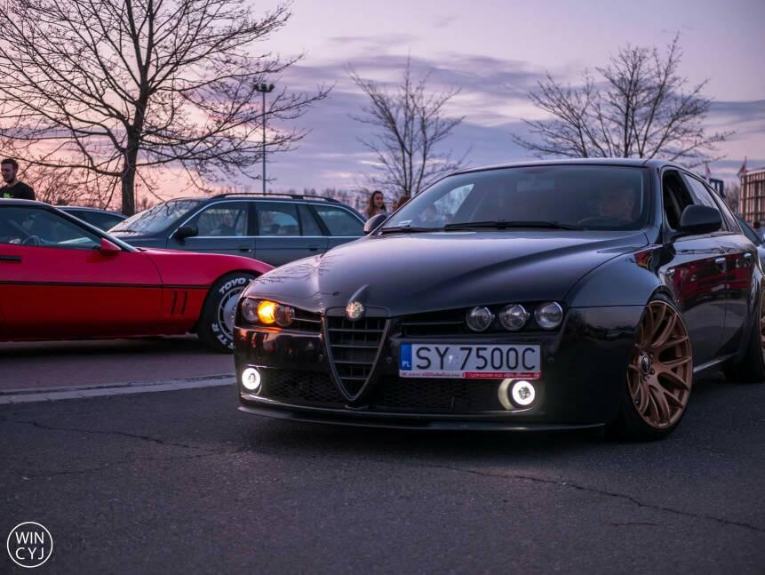

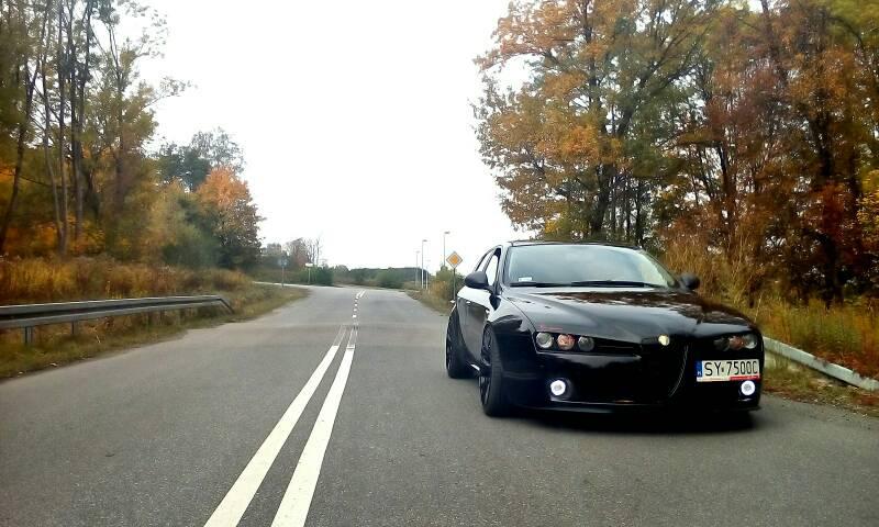

    Chyba zależy od której strony były halogeny przykręcone (z tego co pamiętam, niektórzy mieli z drugiej strony).
    Ja zderzaka też nie zdejmowałem; montaż na pewno poniżej 2h.
    Świeci to zacnie i wygląda też moim zdaniem
    Na pewno bym kupił je jeszcze raz jakbym miał cofnąć czas.
