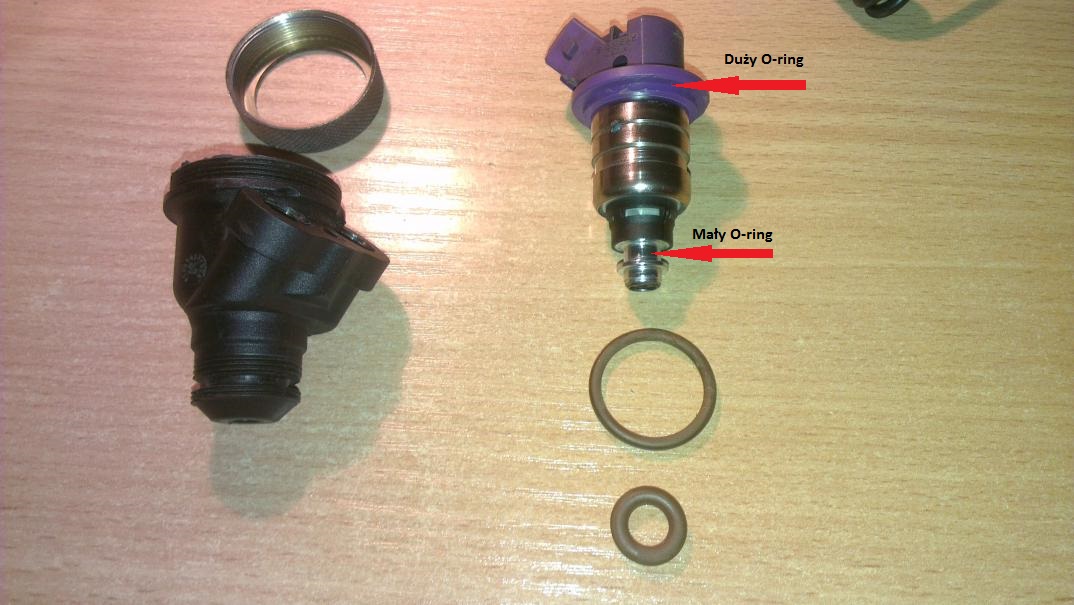

    Witaj Bond 007
    U mnie w fioletowych były wewnątrz po dwa oringi na wtryskiwacz. Na dole i u góry.
    Oczywiście jeśli masz otwartą butlę warto zerknąć na pompę i wymienić olej. Ja tego nie muszę robić ponieważ dwa lata temu miałem robioną legalizację i syfu żadnego w niej nie znaleźli a pompa działa fabrycznie. Pod koniec zeszłego roku byłem u gazownika Vialle i wpiął się interface-em diagnostycznym w instalację stwierdzając, że wytwarzane ciśnienie jest jak fabryka dała a pompa pracuje rewelacyjnie cicho i nie ma sensu tam zaglądać. Program tez nie wyłapał żadnych innych błędów w instalacji.

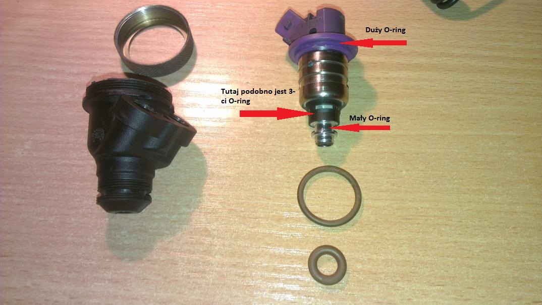

    Pod tym plastikiem jest jeszcze oring o którym nie wiedziałem :/ Trzeba będzie jeszcze go wymienić i kupić jakieś cytfory do czyszczenia (zamoczenia) tych wtrysków.
    Nie mniej jednak widzę, że Grzegorz wymienił ten trzeci O-ring i nic to nie dało :/ Co nie znaczy, że akurat u nas nic nie da.
