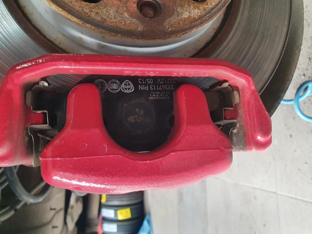

    Zdaje się że nadszedł ten czas i po 93400 km i prawie 8 latach zaświeciła się kontrolka klocków. Pakiet Sport czyli zestaw powiększony.
    Celuję w OE.
    Znalazłem takie:
    https://allegro.pl/oferta/klocki-ham...542-7854672764
    https://allegro.pl/oferta/klocki-ham...90-11172607669
    Będą pasowały?
