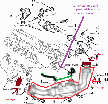

    Witam.
    Chciałbym u siebie także zaślepić EGR. Mam u siebie silnik 2.4 jtd 150KM
    W którym dokładnie miejscu mam wstawić zaślepke(jeżeli można na zdjęciu pokazać)
    i czy ma być jedna zaślepka czy dwie.
    http://allegro.pl/item925124767_zasl...fa_lancia.html
    POzdrawiam KULI
  10. #230
    05 2007
    8,618
    Na 17 stronie wątku masz odpowiedź
