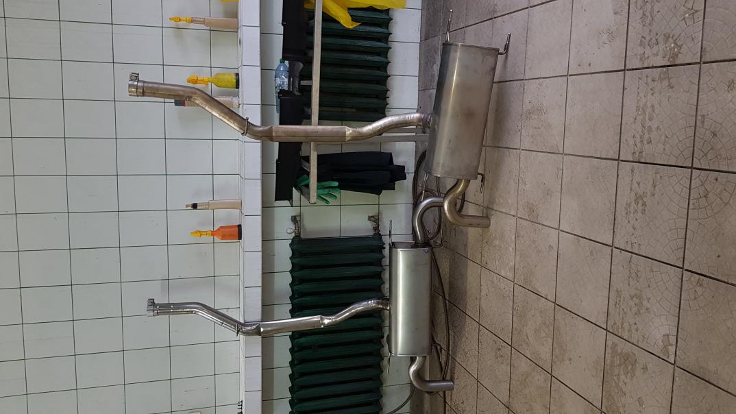

    Cytat Napisał Harvaster Zobacz post
    Właśnie o Giulie mi chodziło. Czyli mając zderzak base/business/super z dwiema rurami mogę zamontować tłumik z veloce bez żadnych przeróbek?
    Pytam, bo jestem po rozmowie z Ulterem i pani stwierdzała, że tłumiki nie są zamienne
    Hej!
    Tłumiki pasują zamiennie. Ja mam Giulię business i oryginalnie też miałem jedną końcówkę, kupiłem tłumik od veloce (super) i dokładkę zderzaka tylnego od super z 2 końcówkami i podchodzi p'n'p. Wklejam fotkę gdzie oba stoją obok siebie.Kliknij obrazek, aby uzyskać większą wersję
Nazwa:	tłumiki.jpg
Rozmiar:	84.7 KB
    Ostatnio edytowane przez Gregor-Wrocław ; 23-03-2022 o 13:47

    Cytat Napisał Gregor-Wrocław Zobacz post
    Hej!
Nazwa:	tłumiki.jpg
Rozmiar:	84.7 KB
    Super, dzięki za potwierdzenie, że pasują. Musze teraz upolować taki do Veloce.
    Czy musiałeś zmieniać osłonę dolną pod zderzakiem?
    Ostatnio edytowane przez Harvaster ; 23-03-2022 o 14:30
  10. #230
    02 2013
    Nowy Sącz okolice
    GIULIA Q, GIULIA 2.0T,ABARTH 500,AR 147 JTD 16V,fiat barchetta
    175
    Potwierdzam kompatybilność obu tłumików, w zasadzie wszystko pasuje P&P. Wymieniasz tylko dyfuzor-czarną dolną część zderzaka, pozostałe osłony bez zmian. Warto odkręcić tylne uchwyty wieszaka i za ich pomocą później "wyśrodkować " końcówki tłumika w stosunku do fejkowych wylotów w zderzaku aby były na środku, mi się nie udało za pierwszym razem, ale troszkę pokiwałem i teraz jest prawie idealnie, kopci z dwóch końcówek.
