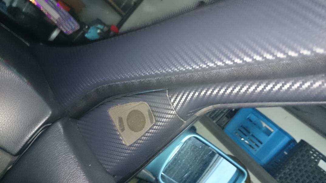

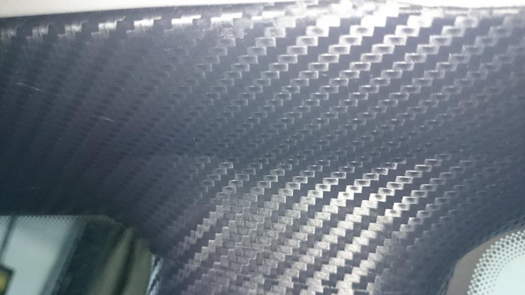

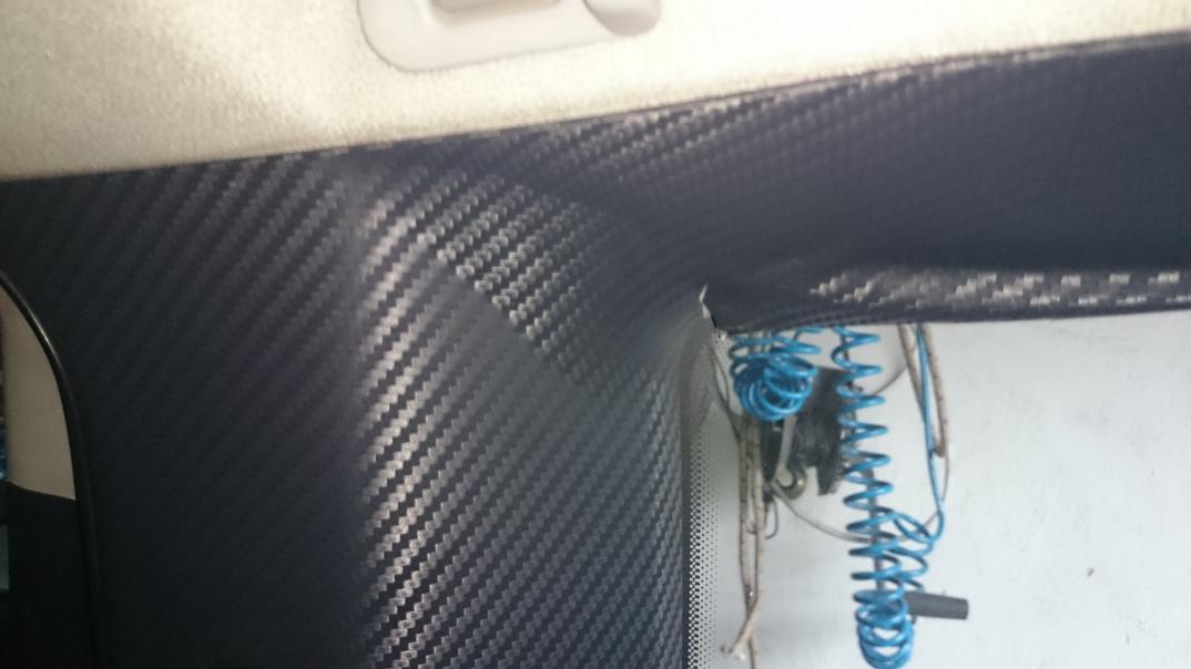

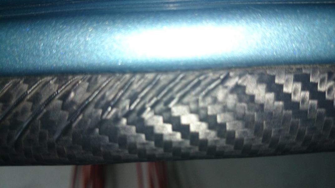

    Prześledziłem cały temat i nie polecam oklejania plastyków w wewnątrz auta. Ja okleiłem wszystkie plastiki wewnątrz folią 3m karbon i po około 2 latach wygląda to
    koszmarnie, bąble, odłazi a na rogach się marszczy. Nie polecam, jeśli się zdecyduję to tylko malowanie i tu pytanie jak po kolei wykonać czynności aby malowanie było trwałe? Proszę kolegów o podpowiedzi. Ma w miarę dobry kompresor i pistolet do malowania.

    Na przykład, ramki w okół przednich szyb były oklejone z jednego kawałka foli, do roku było ok ale póżniej gdzie ramka ma prawie kąt prosty klej popuścił i tam pomarszczyła się folia.

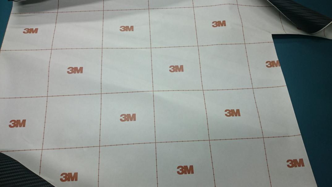

    Jaka folie uzyles Oracal, 3m czy cos innego?

Nazwa:	DSC_0252.jpg
Rozmiar:	55.4 KB
ID:	140989Kliknij obrazek, aby uzyskać większą wersję
Nazwa:	DSC_0256.jpg
Rozmiar:	70.0 KB
ID:	140988Kliknij obrazek, aby uzyskać większą wersję
Nazwa:	DSC_0261.jpg
Rozmiar:	43.1 KB
ID:	140981Kliknij obrazek, aby uzyskać większą wersję
Nazwa:	DSC_0251.jpg
Rozmiar:	57.4 KB
ID:	140979Kliknij obrazek, aby uzyskać większą wersję
Nazwa:	DSC_0250.jpg
Rozmiar:	66.9 KB
    Ostatnio edytowane przez kezsats ; 11-08-2014 o 21:06
  9. #229
    Użytkownik Rowerzysta Avatar kezsats
    03 2011
    Śląsk
    AR GT 3,2 V6 Q2
    280
    Cytat Napisał gar_krk Zobacz post
    Fotki plastyków po oklejeniu i folia której po wyżej. Co zrobiłem nie tak że folia się odkleja?
    Pozdrawiam.
    Ostatnio edytowane przez kezsats ; 13-08-2014 o 08:21
  10. #230
    01 2007
    Gorlice
    7,540
    Gdybyś spytał lub poczytał na forum to zaoszczędził byś pieniądze i czas na oklejanie.
    Tych plastików się nie okleja bez wykonania kilku rzeczy. Czyli trzeba pomalować na gładko lub zetrzeć strukturę na idealną gładź (ciężko to zrobić przy tym materiale) i wtedy pomalować podkładem do folii. Tak oklejone mają szansę na długotrwały efekt. Inaczej nie ma to szans powodzenia.
