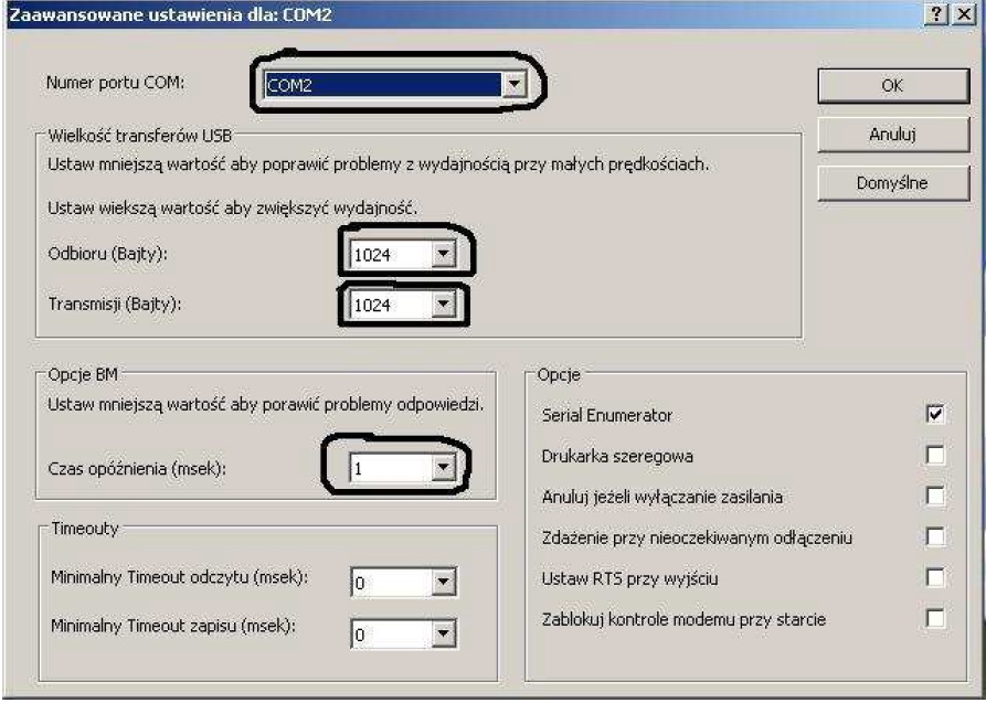

    Albo sprawdź opóźnienie portu COM we właściwościach urządzenia, przed chwilą też tak miałem (choć na KKLu, ale może ELM też tak ma) - MES łączył mi się ze wszystkim, prócz silnika; okazało się, że opóźnienie było ustawione na 16, zamiast na 1.
