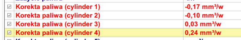

    Ja dziś podłaczyłem się pod OBDII nowo zakupiony i sprawdziłem wartości korekt wtrysków na cylindrach no i są rozbieżne, jak wy to interpretujecie??

    W granicach normy z tego co widzę. Panowie czy jest sens interpretować wyniki na obrotach jałowych i/lub np. ~2k obrotów? Czy to jest miarodajne ? Dodam, że u mnie przy 2k obrotów trzymając przez chwilkę bardzo ładnie się wyrównują i spadają do małych wartości rzędu 0,3-0,6.

    Zrobiłem ok. 1000km na ceramizerze i korekty z takich:
Nazwa:	Screenshot_2.png
Rozmiar:	14.8 KB
    zmieniły się na takie:
Nazwa:	Screenshot_1.png
Rozmiar:	55.3 KB
    czyżby się kompresja poprawiła I tak musiało być tylko nieznacznie nie halo, bo na hamowni po chipie wyszło ~160KM, żadnego dymka itd.
    Jestem bardzo pozytywnie zaskoczony. Pełny efekt niby przy 1500km od dolania.

    Różnica jest widoczna, ciekawy wynalazek

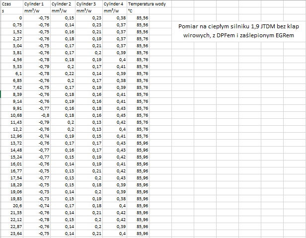

    Hello,
    zerkniecie na logi z mojej Alfy ?
    Wydawało mi się że mam problem z wtryskiem na pierwszym cylindrze - na zimnym silniku miał korekty na poziomie +2.5 ale na ciepłym silniku logi wyglądają tak jak na zdjęciach. Będę wdzięczny za jakieś wskazówki.
