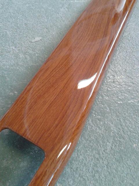

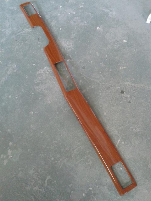

Super efekt, u mnie nawet juz nie widac imitacji słoi, myślisz, ze mogę doprowadzić ja do twojego stanu. Opisz procedurę jak możesz lub wykonawcę przedstaw
Oddałem ja do hydrografiki oni maja procedura chyba taka w pierw szlifuja wygładzają potem grafika i lakierowanie całość 300 zł 2 tygodnie czas oczekiwania
