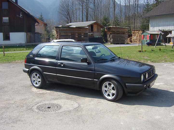

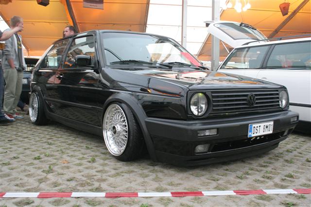

    Ja napisze poraz 100tny ,że nieważne jaki zawias bo szerokość felgi i opony jest szerokością , wachacze są tej samej długośći itp . Wiadomo ,że jak już ma obcierać to przytrze prędzej na niskim ( wyłączając gwint z regulacją twardości ) . Powodem przycierki z tyłu jest te plastikowe nadkole ( one od krawędzi błotnika ni idzie wybrzuszone do góry tylko kawałek jest płaskie ) . Jak w BMW E36 założyłem 9,5 cala szerokie felgi na glebie to jak mi obcierało o błotnik to na boku opony były ślady a w Alfie przycierka jest od góry . Jakbyście wyciągneli ten plastik to by szło założyć na 18/8 Et35 pewnie i 235 albo i może 9 cali na lekkim naciągu . PS . A tak prywatnie dodam ,że dla mnie lepiej wygląda opona 205 na 8 calach niż 225 . 225 wygląda "standardowo" a 205 tunersko . Ja wole szeroką fele na naciągu która pięknie leży na aucie i da się na niej jezdzić niż wąską na kapciu 235 co ani nie wygląda a dodatkowo obciera . Po to tunerzy wymyslili naciag żeby upchać dobre koło w aucie a nie jezdzić na balonach . Dla przykładu Golf 2 na naciągu o bezKliknij obrazek, aby uzyskać większą wersję
Nazwa:	golf 2 BBS.JPG
Rozmiar:	50.8 KB
ID:	94373Kliknij obrazek, aby uzyskać większą wersję
Nazwa:	Volkswagen_Golf_II_1991.jpg
Rozmiar:	203.5 KB

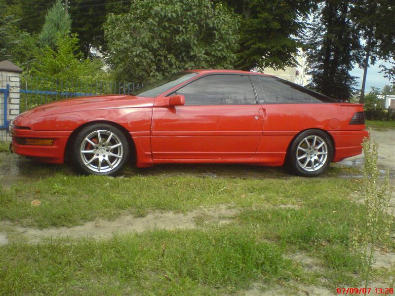

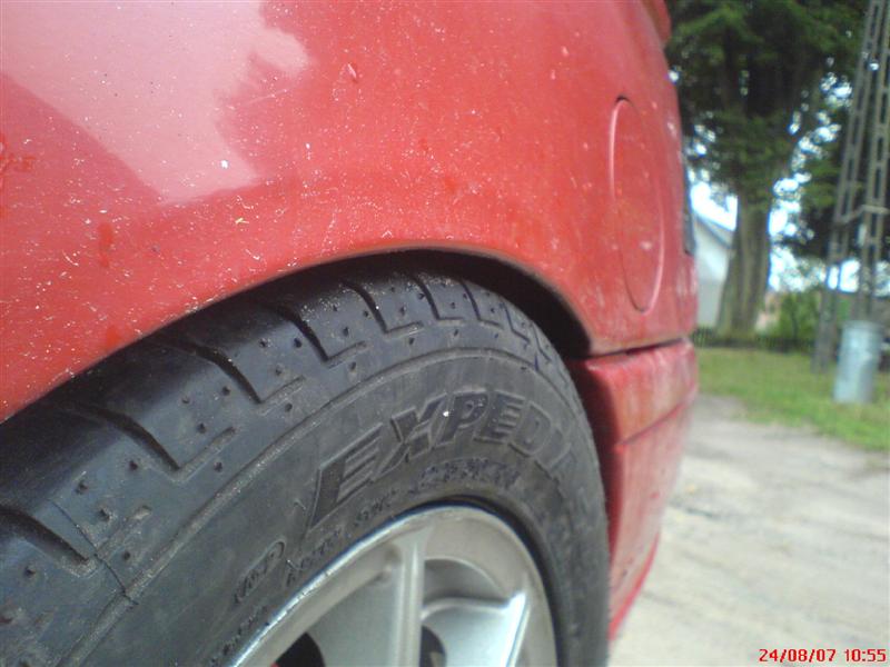

    ja kiedyś na Probka mojego naciągnąłem fajne laczi felgi 16" ale nie pamietam czy 7 czy 7,5 cala... ale założyłem opony 225/50/16 i wyglądało baloniasto troszkę ale za to jakie tarcie było Kliknij obrazek, aby uzyskać większą wersję
Nazwa:	dsc00942mediumqi5.jpg
Rozmiar:	64.7 KB
ID:	94377Kliknij obrazek, aby uzyskać większą wersję
Nazwa:	dsc00943mediumwj1.jpg
Rozmiar:	61.7 KB
ID:	94378Kliknij obrazek, aby uzyskać większą wersję
Nazwa:	dsc00996mediumuk8.jpg
Rozmiar:	101.2 KB
    ale autko z tyłu się prezentowało na takich szerokich balonach z boku gorzej
