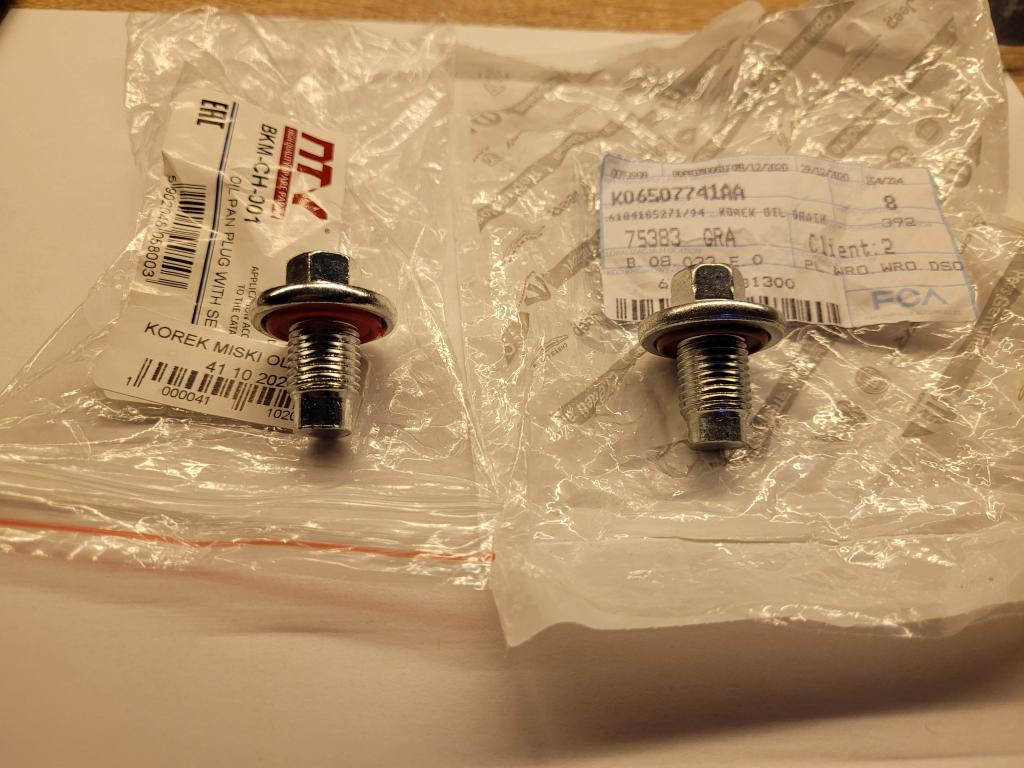

    Użytkownik Rowerzysta Avatar Gregor-Wrocław
    09 2020
    Giulia 2.0GME 200KM 2019r
    269
    Cytat Napisał ciafok Zobacz post
    Te zamienniki po 5 zł to takie zamienniki "na oko". Tylko wymiary się zgadzają natomiast konstrukcja uszczelki jest zupełnie inna niż w oryginale - włącznie z brakiem metalowej zgniatanej uszczelki. No i są stalowe, a miska aluminiowa. Zdecydowanie odradzam. Jeżeli już ktoś chce poprawnie serwisować 2.0 to niestety 40zł więcej na każdej wymianie oleju.
    Tak się składa, że mam przed sobą oryginalny korek i jego zamiennik. Oba wykonane są ze stali, a przyglądając się dokładnie, to ja różnic między nimi w zasadzie nie widzę, no po za kolorem uszczelki.Kliknij obrazek, aby uzyskać większą wersję

  9. #239
    03 2013
    Giulia
    332
    W dieslu jest bardzo podobnie wyglądający korek. Powiedziałbym nawet, że identyczny.

  10. #240
    06 2018
    Stelvio 2.0/200KM
    749
    Cytat Napisał Gregor-Wrocław Zobacz post
Nazwa:	koreczki.jpg
Rozmiar:	101.5 KB
    W porządku- właśnie o tym piszę. Wygląda podobnie. A przyjrzałeś się dolnej części kołnierza gdzie w oryginale masz uszczelkę zgniataną? Zamiennik jest monolitem. Co do aluminium- chyba rzeczywiście się pomyliłem.
