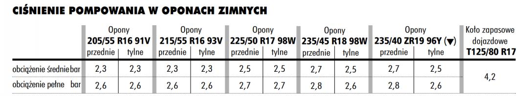

    Ja mowie o homologacji pojazdu (a nie opon) - o rozmiar nie będę się spierał,ale indeks nośności i prędkości musi być zachowany - dla 159 jest to 98 W
    98w jest zalecane dla 17". Dla innych rozmiarow jest inaczej. Bylo o tym pare postow wczesniej.

    było 159 SW 08, 2.4 Jtdm, jest Giulietta 1.4 MA 170 km
    79
Nazwa:	Opony.jpg
Rozmiar:	42.6 KB
    Zgadza, się - dla każdego homologowanego rozmiaru inne indeksy, których należy się trzymać.

    Cytat Napisał szymku Zobacz post
Nazwa:	Opony.jpg
Rozmiar:	42.6 KB
    Dokładnie, nie eksperymentować i trzymać się wskazań producenta danego pojazdu. Ostatecznie użyć kalkulatora do przeliczenia najbardziej zbliżonego rozmiaru. Co do opon polecam Accelera Phi. W UK salony Alfy sprzedawały w tych kapciach Brery.

    Dobra Panowie,
    W takim razie, jako użytkownik opon o nieprawidłowym wymiarze: 215/55/17, chciałbym się zapytać Was, jakie odczuwalne różnice zauważę po przesiadce na 225/50/17 ?
    Chodzi mi tu głównie o:
    - spalanie
    - zachowanie samochodu
    - komfort na dziurach (tych w Krakowie nie brakuje :/)
    Pozdrawiam

    Cytat Napisał mar0s Zobacz post
    Dobra Panowie,
    - spalanie
    Pozdrawiam
    Ja osobiscie uwazam ze zmiany beda na plus. Roznica w spalaniu bedzie niwielka. Za to auto na pewno bedzie lepiej sie prowadzilo. A przy naszych drogach to bez znaczenia jakie masz opony. Roznice odczujesz jak przesiadziesz sie na jakas terenowke. I to najlepiej przygotowana do extremalnego offroadu :-P
