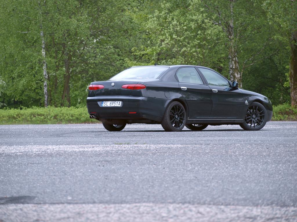

    Ja mam -30mm i sam jestem w szoku że mimo lpg przód i tył stoi równo na moje oko (po remoncie zawiasu, wczesniej dupa faktycznie była niżej) czytając Wasze przeboje . A jak jest z pasażerami to nie wiem bo po remoncie to chyba jeszcze kompletu nie miałem, z reguły powietrze wożę

    Fajnie masz Krzemol, o tak by mi pasowało zrobić u siebie. W sumie tył mamy prawie identycznie, różnica jest w przodzie. Wychodzi na to, że tył mam ubity a przód nie? Tylko że na wielu starych zdjęciach raczej fabrycznych aut jest właśnie ta różnica pomiędzy tyłem a przodem I najgorsze, że nie wiadomo jak się zachowają sprężyny już na aucie po montażu - każdemu wychodzi inaczej...
