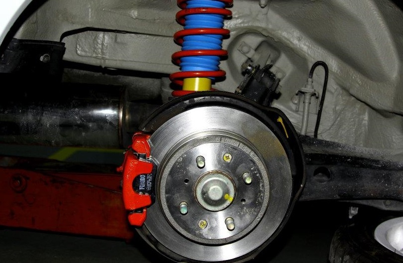

    Czyli tak jak myślałem, czas na wymianę. W tym miejscu mam pytanie- malował ktoś zaciski na kolor czerwony ( lub inny ). Jakieś rady ? Myślę aby na wiosnę pomalować zaciski na piękny czerwony kolor. Skąd możną otrzymać napisy ALFA ROMEO na zaciski.
  8. #238
    Użytkownik Rowerzysta Avatar tommi
    07 2009
    Poz
    Biała: 159 TI SW 2,4 JTDm , Niebieska: Impreza GT Turbo 2,0 MY00
    406
    Oczywiście, poradników na temat malowania zacisków jest już mnóstwo.
    Ogólnie moja rada:
    - żeby zrobić to porządnie, odkręć zaciski, później będziesz musiał odpowietrzyć układ, ale to nie problem.
    - porządnie odczyść zaciski z rdzy i osadów (druciak na wiertarce da radę) i odtłuść.
    - pomaluj (budżetowo - sprayem żaroodpornym, trochę lepiej - zestawem do zacisków, który zawiera także podkład żaroodporny)
    - napis Alfa Romeo- musisz pokombinować, możesz wyciąć ploterem szablon (np na folii samoprzylepnej) i poźniej nanieść na pomalowany zacisk i pomalować żaroodporną białą...trochę zabawy jest
    taki przykładzik:
Nazwa:	520546_aa.jpg
Rozmiar:	136.1 KB
    powodzenia
