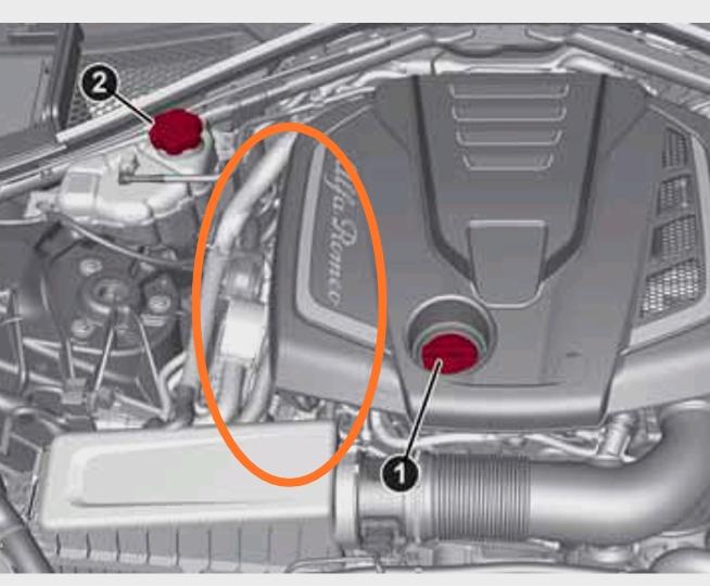

    36kkm i coś się zaczyna chyba dziać z moim 2.0T. Gdy silnik się nagrzeje słyszę stukanie z lewej górnej części silnika.
    https://youtu.be/LvMh3UX983M
    Wysłane z mojego Mi MIX 3 przy użyciu Tapatalka

    Jaki przebieg ?
    Jaki olej ?
    Odgłos dobiega z góry czy z dolnej partii silnika?
