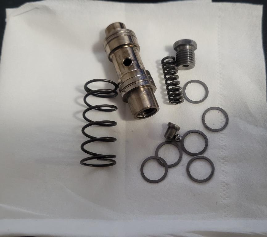

    A pompa raz działa raz nie działa, ale nie jest zatarta, to w pompie jest zawór ciśnieniowy, nie wiem jak wygląda pompa od 1.9 ale w 2.0 zawór jest pod przewodem wysokiego ciśnienia idącym od pompy do maglownicy. Trzeba odkręcić wąż - klucz 22 i śrubę pod wężem - klucz 24. Jeśli możesz to odkręcić bez wyciągania pompy, to tam bym zajrzał. Te zawory potrafią się zacinać lub wyrabia się w nich sprężyna. Wcześniej warto spuścić cały olej z układu.
    W 2.0 jest taki zaworek, w nim jest sprężynka i kulka (można to rozkręcić, nic się nie rozleci) i jest jeszcze duża sprężyna trzymająca ten zawór:
Nazwa:	20231103_120110.jpg
Rozmiar:	90.8 KB
    Ja dziś zakładam ten zawór ale bez podkładek, bo wydaje mi się, że sprężynka wyrobiła się i za szybko przepuszcza olej.
