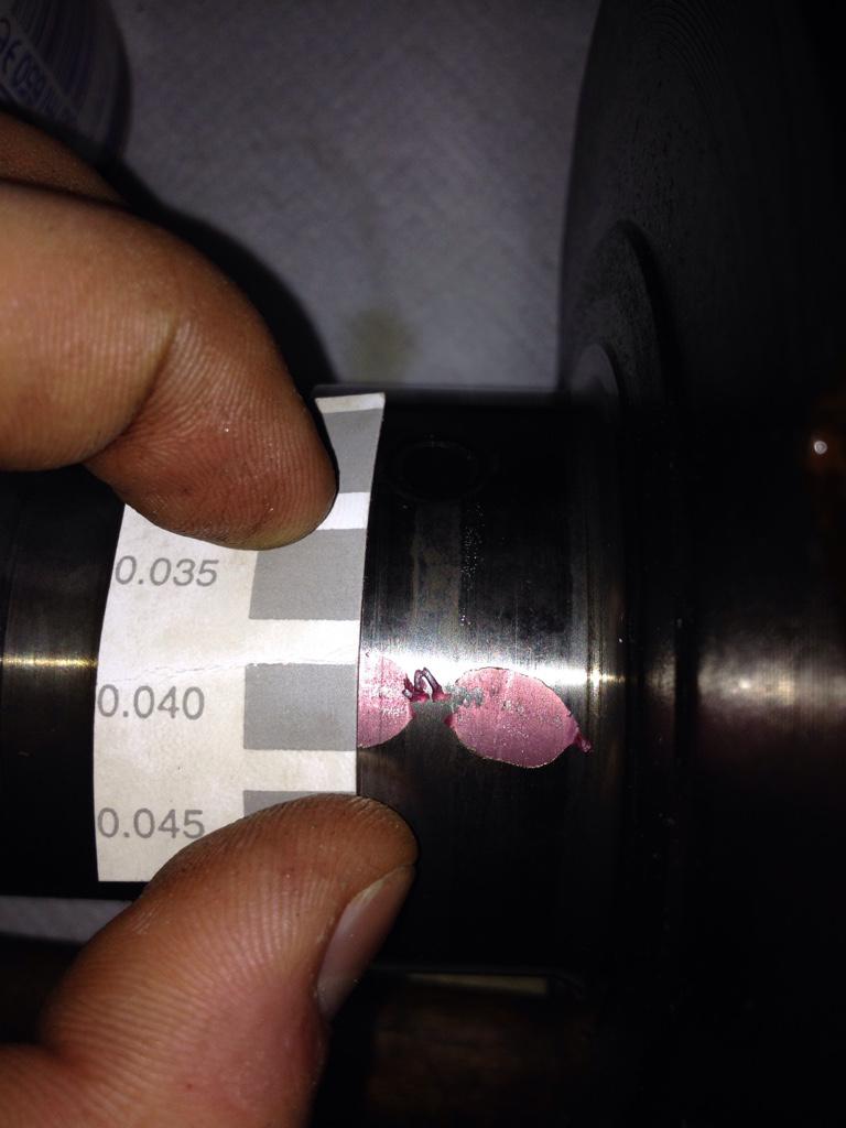

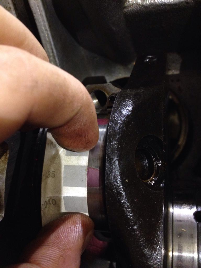

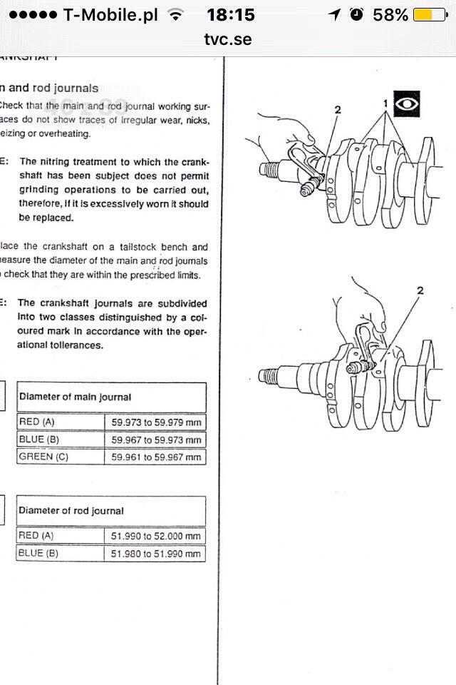

    Dzisiaj zrobiłem pomiary na podporach wału mieszczę sie w przedziałach 0,035-0,040 ( na panewkach glyco STD) jest odrobine mniejsza szczelina niz na starych panewkach. Natomiast na korowodach jest lekki klops bo wyszło mi tez lekko mniejsza szpara niz na starych, ale niestety w przedziałach 0,030-0,040. Co z tym fantem zrobić i czemu stare panewki miały taka szczelinę duża i jeździło ?
  2. #2462
    05 2006
    11,237
    Zmierz czop korbowodu na wale i będzie wszystko jasne

    86
    Domyślnie ALFA ROMEO 155V6 ( foty,historia, technika, dyskusje )
    Cytat Napisał 75andrew155 Zobacz post

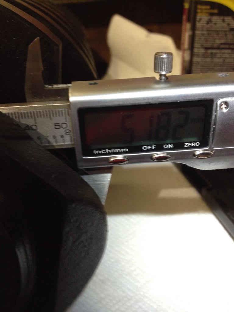

    Na podporach wału +/-0.03
    Na korbowodach +/-0.03
    Patrząc na te zdjęcie
    Wychodziłoby, że nie mieszczę się. Korbowodami z danym zakresie.

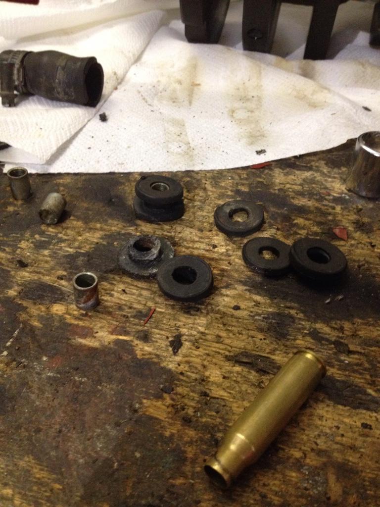

    Pytanie z osobnej beczki, czy ktoś wie pod jaką nazwa lub gdzie szukać takich tulejek gumowych

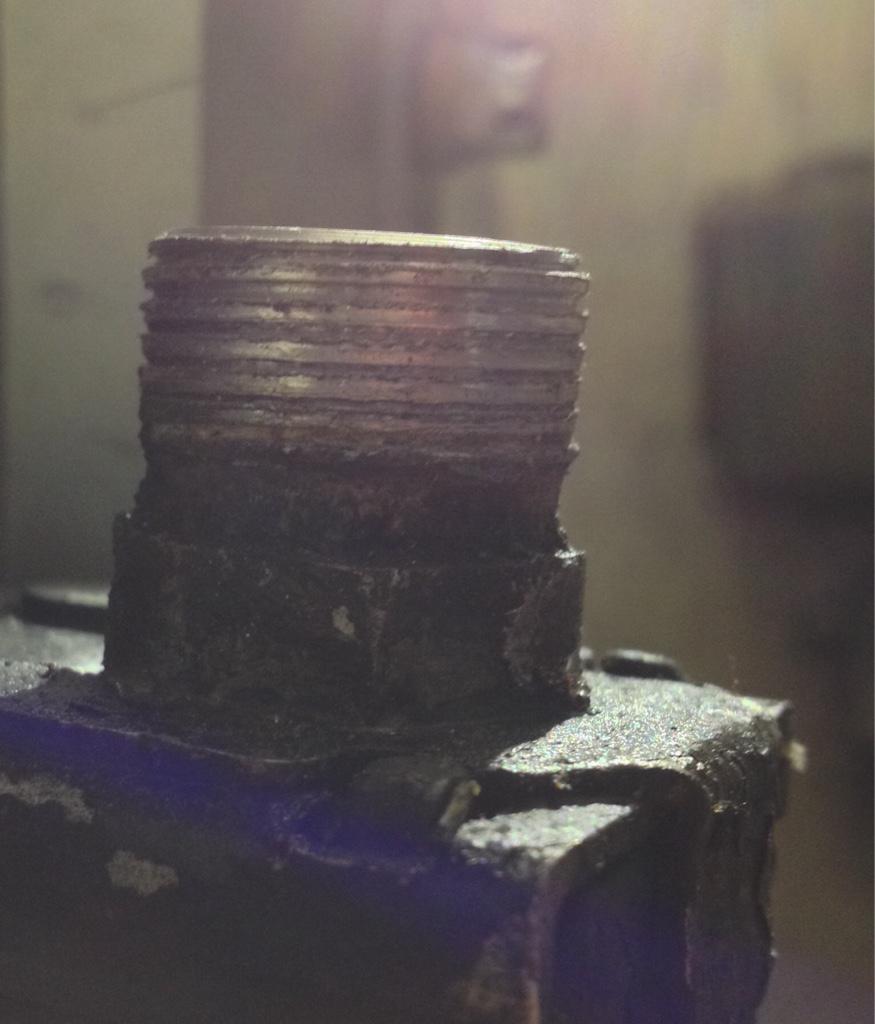

    Oraz czy jest jakas szansa nagwintować chłodnice oleju, by ni inwestować na razie w nowa
    Ostatnio edytowane przez Celesta ; 27-01-2016 o 22:03
  8. #2468
    05 2006
    11,237

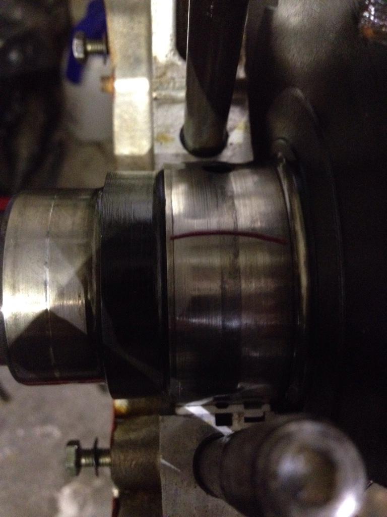

    Zdaje się że już ktoś ten wał szlifował bo czopy podpory i czopy korbowodów są zeszlifowane, brakuje im do nominału więcej niz 15 setek.
    Jedynie co przychodzi mi do głowy to oddać wał do azotowania.
    Dlaczego to jeszcze chodziło? a no dlatego że jeszcze nie przekroczyło wartości granicznej dla luzów panewek
    Ostatnio edytowane przez 75andrew155 ; 27-01-2016 o 23:37

    Skręcanie tego tak jak jest raczej ma efekt krótkotrwały i może skończy się obrócona panewka jak u wcześniejszego właściciela i przenosić miej mocy ? Ciężki trochę ten temat z szorowaniem różne opinie są. Dostać nowy wał to rzecz niemożliwa ?
  10. #2470
    05 2006
    11,237
    Zmierz jeszcze mikrometrem bo te suwmiarki z wyświetlaczem to raczej lipne są. Azotowanie nie jest az tak okrutnie drogie tylko trzeba wybrac dobry warsztat bo może sie skończyć skrzywieniem wału. Nowego wału raczej nie dostaniesz
