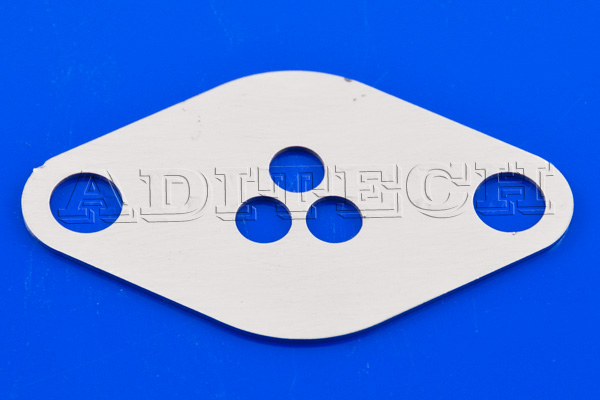

    Cytat Napisał vinci Zobacz post
    Według tych informacji cyt:"W silnikach:
    JTD 1,9 8v 115KM i 2,4 10v 140 150KM
    zaslepienie całkowite powoduje zapisanie w ECU, błędu, który nie ma wpływu na pracę silnika (nie świeci się również żadna informacja o błędzie)" u mnie nie powinno nic świecić,czyli juz nie wiem,jak to jest??
    ja też już zamówiłem całą zaślepke,sugerując się tym opisem najwyżej zrobi sie otwory

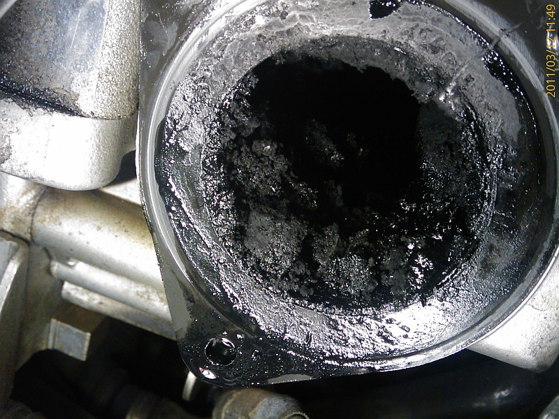

    Koledzy, ostatnimi czasy Bella mi strasznie zaczęła mulić, więc na orum zacząłem szukać przyczyny. Oczywiście w 90 % napisane było że przyczyną jest zasyfiony EGR.
    Szukałem jak należy go czyścić i gdzieś na forum znalazłem sposób pokazany na filmie, gdzie to na odpalnym silniku środkiem do czyszczenia gaźników i przepustnic (podobne zalecenie było na środku) pryskać w przepustnicę i będzie ok.
    Faktycznie na krótko, ale pomogło. Wyczyściłem później normalnie i pomogło na stałe. Ale problem jest w czymś innym.

    Ciekawi mnie jeszcze sprawa jak ECU wykrywa,że EGR jest zaślepiony,bo u mnie(nie wiem jak w M-jetach) od kolektora wydechowego poprzez całą rurkke egr i chłodnice spalin aż do kolektora ssącego nie ma żadnego czujnika,hmmm...... czyli jak??

    Cytat Napisał sedici Zobacz post
    przepływomierzem powietrza
    Że niby więcej powietrza zasysa jak Egr jest zaślepiony?
