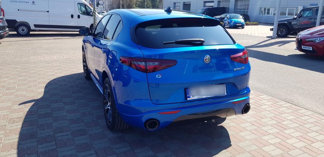

    A ja zapytam o dyfuzor do Stelvio. Mam Veloce z hakiem elektrycznym, MY2022.
    U mnie dyfuzor taki
Nazwa:	20220422_131302.jpg
Rozmiar:	91.5 KB

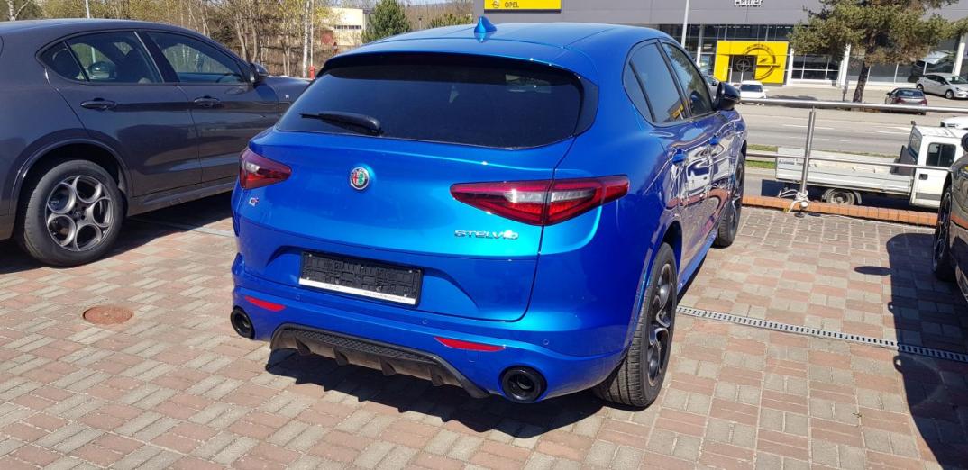

    A chciałbym taki - to chyba wersja z Veloce Ti.
Nazwa:	20220422_131119.jpg
Rozmiar:	100.7 KB
    Wiem, że mój jest dostosowany do haka (wycięty). Pytanie czy ten z Ti będzie pasował jeśli jest hak? Zakładam że trzeba go wyciąć ale to by się dało zrobić. A może jest taki jak z Ti ale do wersji z hakiem?

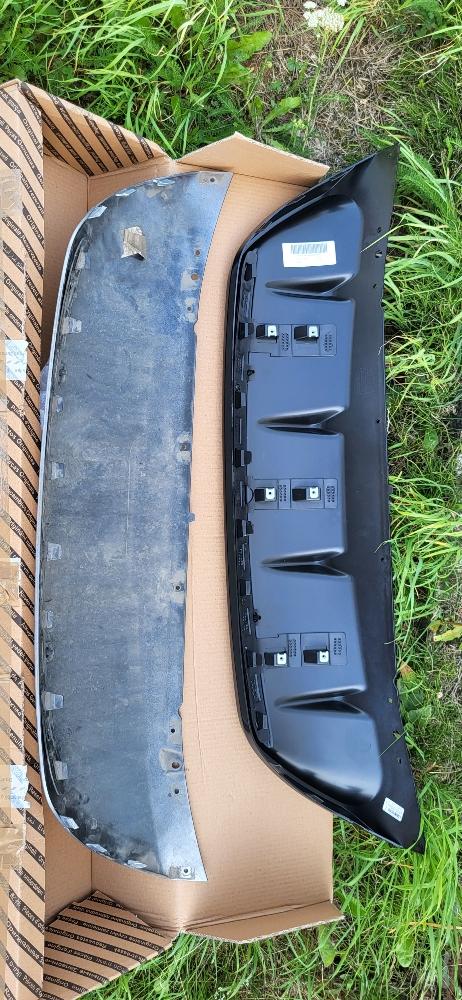

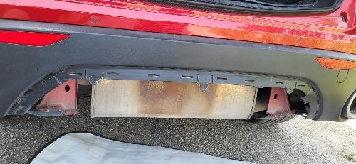

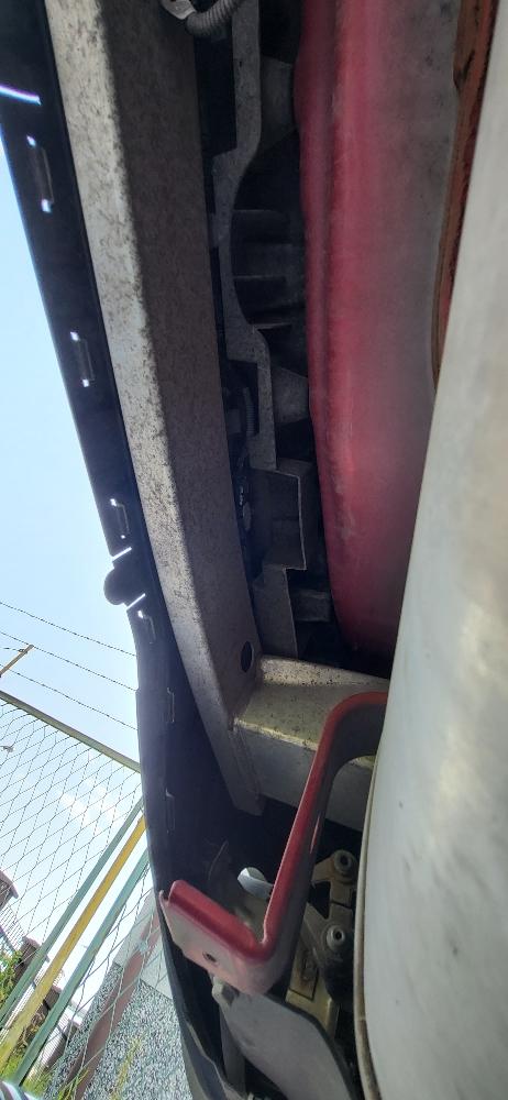

    Dzięki chłopaki, dyfuzor przyszedł, jutro postaram się ogarnąć, dam znac co i jak.
    Wymiana ogarnieta bez zdejmowania zderzaka, ciezko było wypiąć zatrzaski, nie chciałem ich połamać, ostatecznie jeden naderwałem ale wszystko poszło raczej gładko.
    Poniżej kilka fotek.
