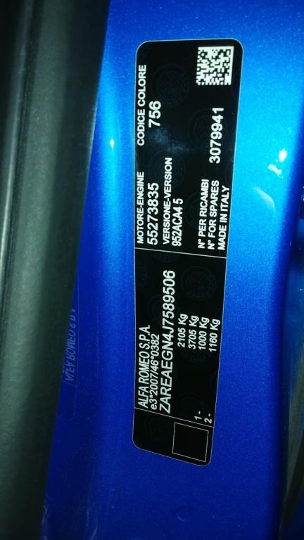

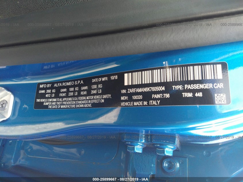

Mowa o lewym słupku B? U mnie jest tam nie tyle co tradycyjna tablicza co bardziej naklejka i nie widzę tam takich szczegółów. Jest szansa, że zmieniło to się z czasem i data produkcji jest gdzieś indziej?
Europejczykom nie trzeba pisać - Passenger Car.
