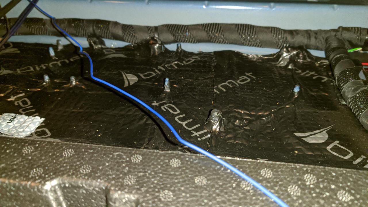

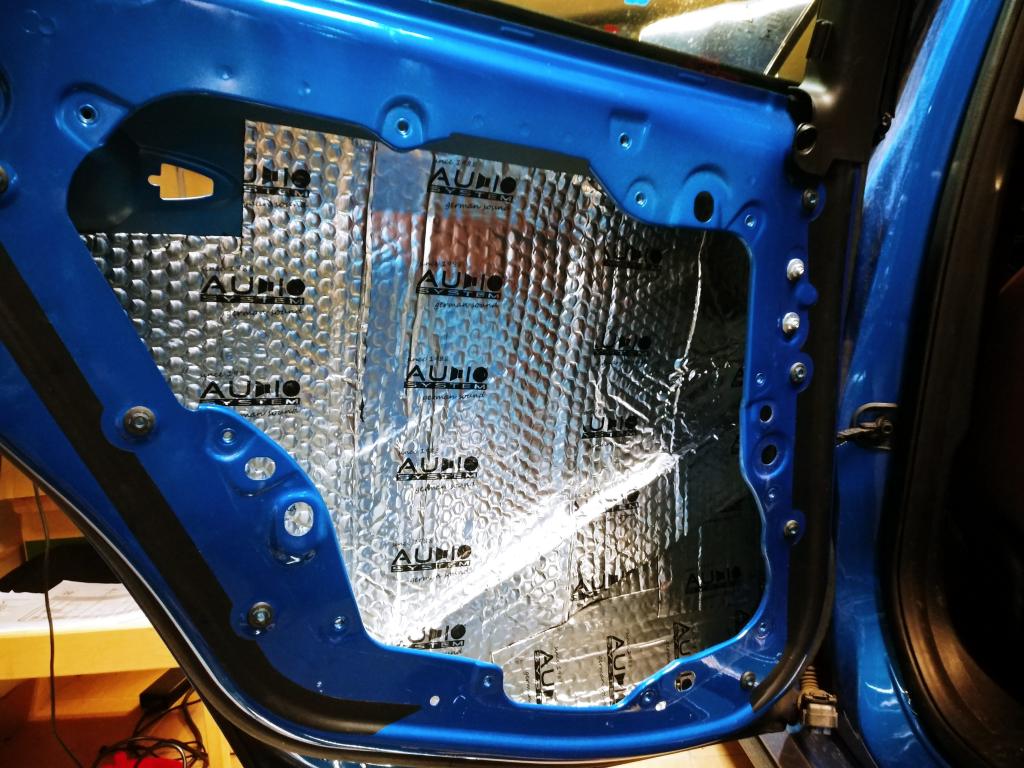

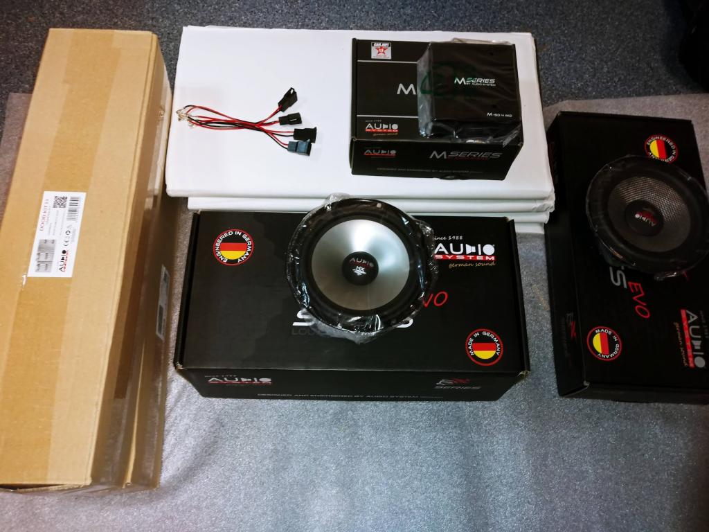

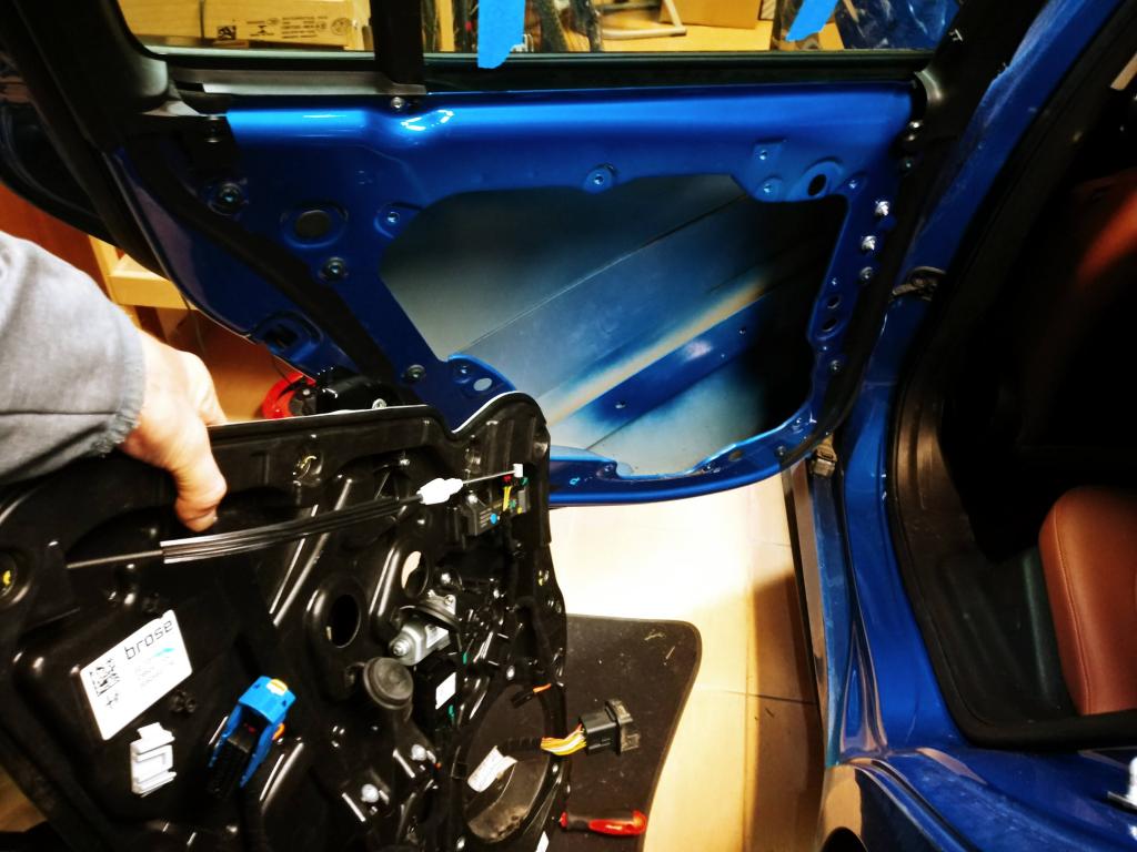

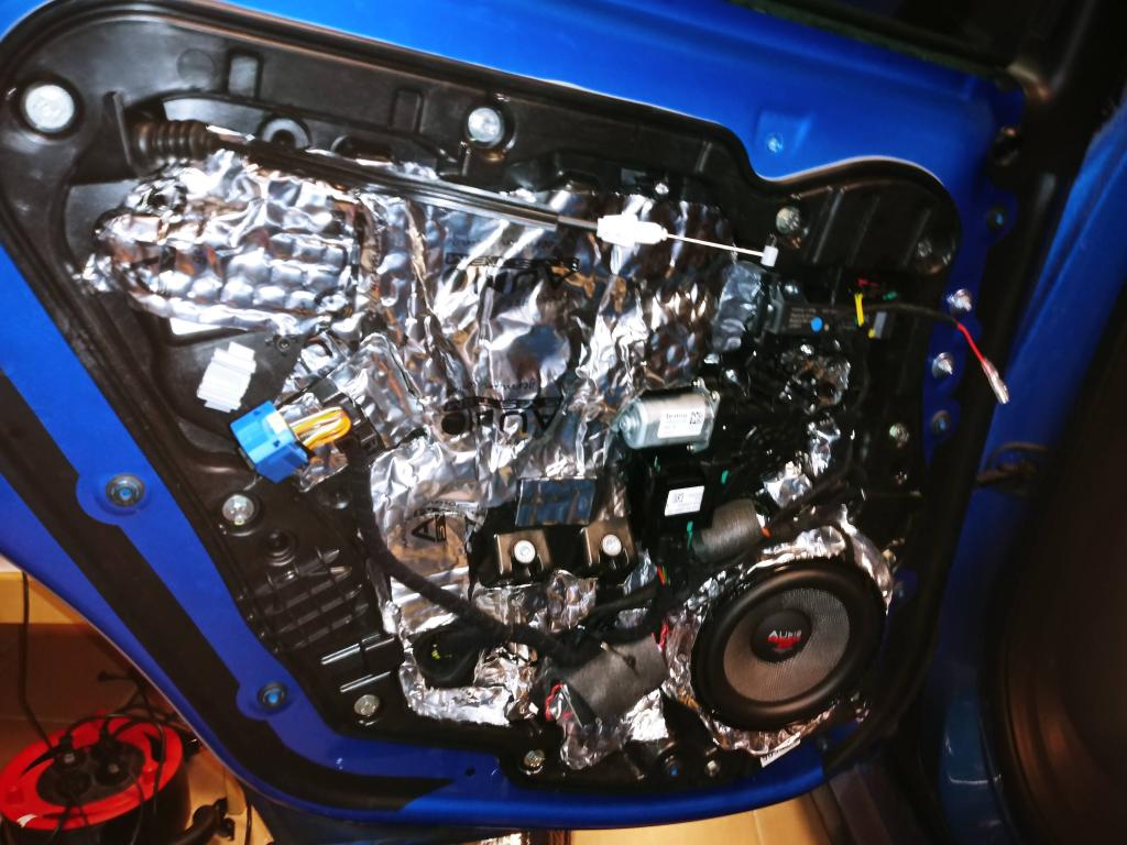

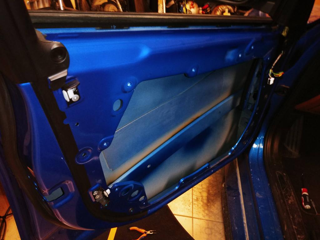

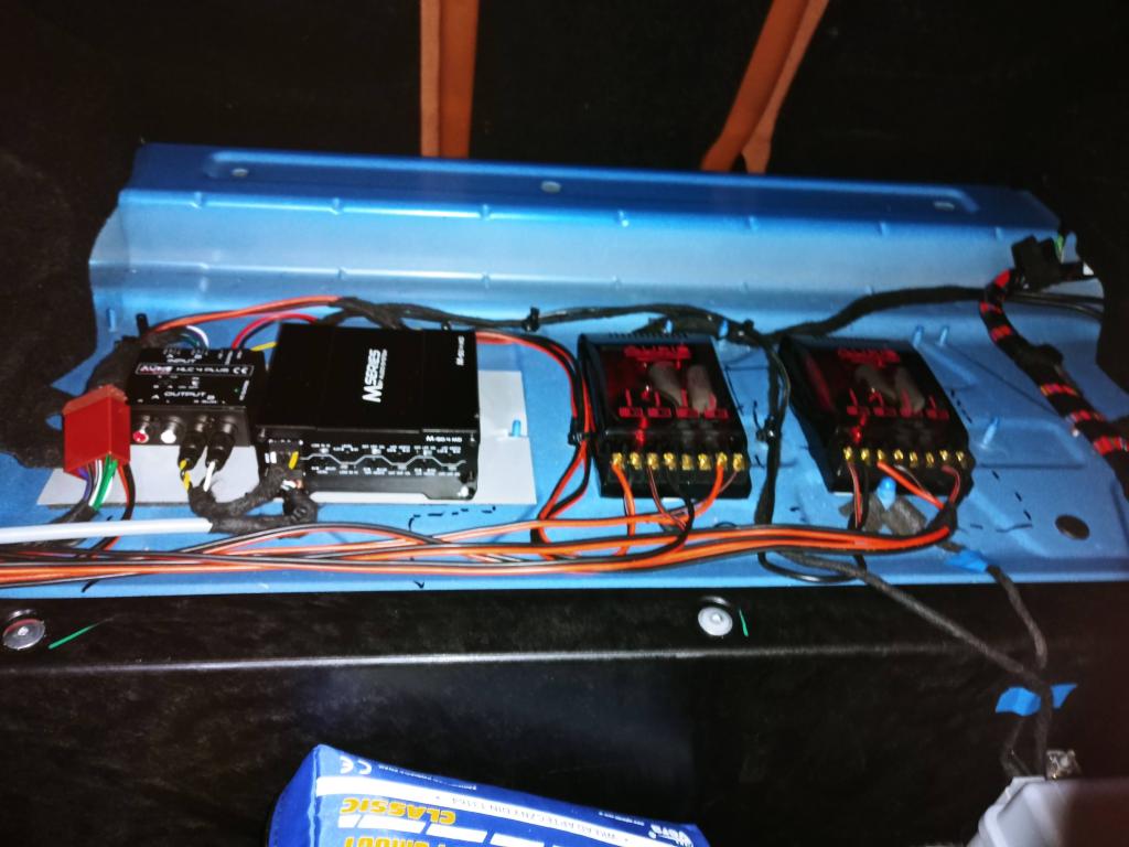

    Podsumuję. Miałem system audio średni, dołożyłem wzmak Audio System (AS) M50.4 (4x67Wrms na 3R), przód drzwi głośniki AS HX165 SQ EVO2 ze zwrotnicami, tył X165 EM EVO2. Drzwi w pełni wygłuszyłem matami AS - wewnętrzną stronę płata drzwi (za głośnikiem podwójnie), plastikowy panel wewnętrzny w większości powierzchni a w przednich drzwiach i część powierzchi boczków wewnątrz, do tego w tył i przód gąbeczka na boczki. 2 rolki mat alu butyl poszły całe (łącznie 4m2). Kombinowałem ze zmianami w proxi (bo najpierw brałem sygnał audio przed ori wzmakiem), ale doszedłem do wniosku że najlepiej będzie sygnał na swój wzmak brać z wyjść ori wzmacniacza - niestety to wiązało się z dołożeniem sumatora kanałów (AS HLC 4Plus) na przód - bo średni system ma rozdzielone wyjścia tweeterów i wooferów na przodzi i wzmacniacz ma wbudowane filtry. Wzmak, sumator i zwrotnice przednie wylądowały pod podłogą w bagażniku. Dobre jest to, że oba komponenty mają wejścia high-input i ładne oszukują ori wzmak więc nie wali błędami (nie trzeba dodawać rezystorów udających głośnik). Kolejna sprawa to bez problemu sumator i wzmak radzą sobie z rozpoznaniem załącznia radia - są więc podłączone na stałe do +12V (kabel 4mm2 do skrzynki w bagażniku, masa na lokalną śrubę), pobór prądu w "czuwaniu" to coś ok 1-2mA mierzyłem, więc spoko.
    Zwrotnice przednie mają 4 sekcje ustawień, przyznam że na samo strojenie na ucho zeszło parę godzin odsłuchiwania. Całość prac tak ze +40h - pierwszy raz wiec wiele rzeczy zajmowało dłużej.
    Z ori wzmacniacza zasilane są ciągle środkowy głośnik w desce i woofer w półce. Tymi tematami na pewno się jeszcze kiedyś zajmę - plan wymienić midrange na jakiś dobrej jakości (87mm) a tył to minimum dodać alubutyl bo czasem się odezwie jakiś rezonans z tamtąd, a moze i wrzucić jakiś 20cm woofer free-air.
    Wstępnie mam system wystrojony, bas jest głęboki, czasem coś mi przeszkadza w średnich tonach (chyba ori średniotonowy w desce), na pewno bedę jeszcze się tym bawił w miarę wolnego czasu. Tak czy siak w porównaniu nawet do HK gra dużo lepiej juz, a wiem że to nie szczyt możliwości. A przede wszystkim zniknęły jakieś rezonanse boczków/drzwi które przy głośniejszym słuchaniu a nawet tylko głośniejszym wydechu się potrafiły pojawiać.
    Wrzucam kilka fotek z czasu robót - to nie finalne efekty, jakoś nie porobiłem np gotowca przed założeniem boczków czy pospinaniem kabli.
    Aha, co mnie rozczarowało w AS - błędy w instrukcjach, opisach. Pierwsza wopa to była ze zwrotnicami zestawu HX165 - można było sobie uszkodzić tweetery gdyby podłączyć jak na opisie na obudowach zwrotnic. na zwrotnicach które dostałem, był opis Tweeter+- Midrane+- Woofer+- od lewej i tak podłączyłem (całe szczęście że jeszcze na głośnikach ori systemu gdzie tweetery mają wbudowany kondensator). Okazało się że musieli mi dać pokrywki z zestawu chyba trójdrożnego, bo na płytce już były inne opisy M+- M+- i H+- (ostatni to tweeter), czyli na odwrót niż na obudowie. Inne błędy np z ustawianiem tłumienia tweeterów w X165 też były, z kolorami kabli itp. Niby niemiecka firma a bajzel.
