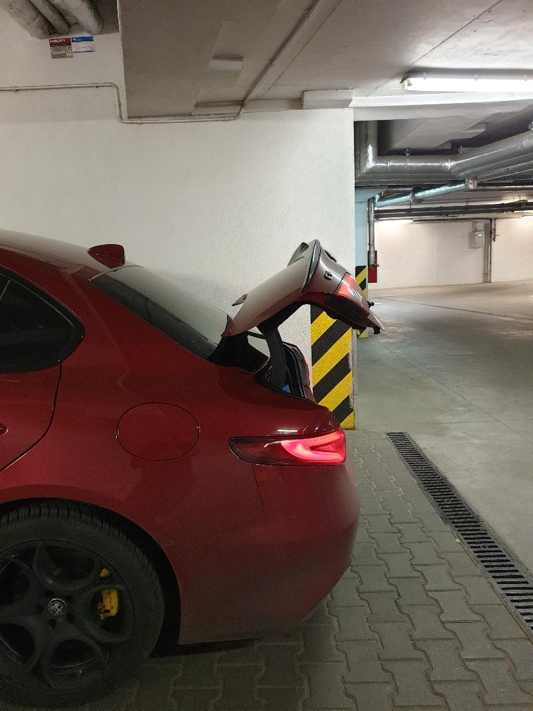

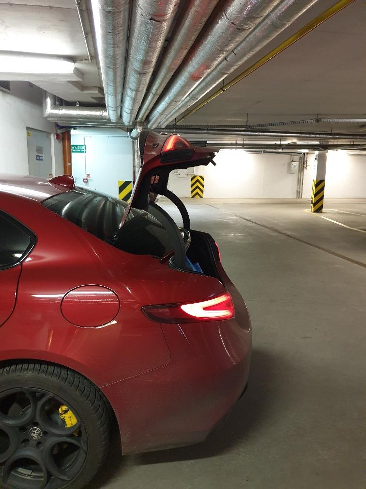

    Użytkownik Świeżak Avatar krzysiuz
    09 2019
    Giulia Veloce Ti 280KM Q4
    59
    OK, sprawdziłem, tak jak podejżewałem, wg VIN masz sprężyny 50547138 które koledze Wilq84 nie pomogły. U mnie dali sprężyny 50559376 oraz inny amortyzator i wkładki jakieś których numery podawałem niedawno w tym wątku.
    Sprawdziłem profilaktycznie, bo zaciekawiła mnie ta opadająca klapa.
    U mnie również opada stojąc pod górkę. Veloce Ti MY2019. Ori spojler na klapie.
    Dla porównania na płaskim i pod górkę.
    Wysłane z mojego SM-G965F przy użyciu Tapatalka

    10,614
    odsyłam do tego wątku dedykowanego - bez sensu tu pisać bo to się wszstko gubi.
    https://www.forum.alfaholicy.org/giu...pod_gorke.html
    w poście 17 zamieściłem filmik po wymianie samych sprężyn - ładnie trzymała w pionie, ale brakowało amortyzatorów - dopiero po ponad roku wymusiłem na FCA wymianę również amortyzatoró (w ori terminie nie były dostępne) i wkładek
