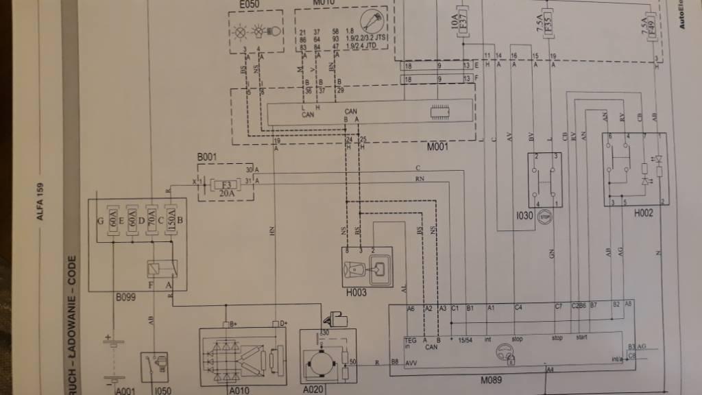

    Podrzuci ktoś schemat elektryczny wiązki dochodzącej do blokady ?
  5. #245
    Użytkownik Rowerzysta Avatar piter_alfa
    12 2008
    Mysłowice
    Giulia Super 2.2 JTDM '17
    454
    Cytat Napisał carramba Zobacz post
    M089 blokada kierownicy
    Wysłane z mojego SM-A320FL przy użyciu Tapatalka

    744
    Kolego piter alfa bardzo Ci dziękuje.
