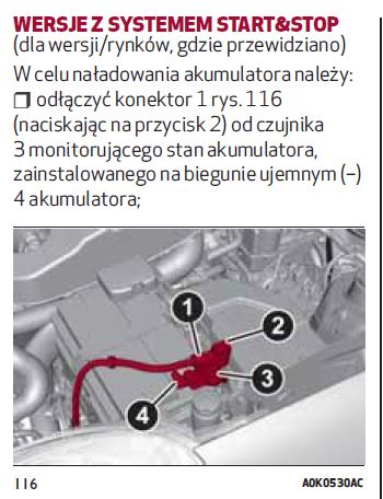

    Pomylilem nazwy, chodzilo mi o konektor S&S. To jest to co na zdjęciu z insturkcji. Czy odłączenie tego elementu wystarczy, aby auto nie pobierało prądu?

    Może i wystarczy ale jak pisałem nie zaszkodzi też wypiąć 2pinowa wtyczkę obok ,wtedy masz całkowitą pewność że nic nie pobierze
