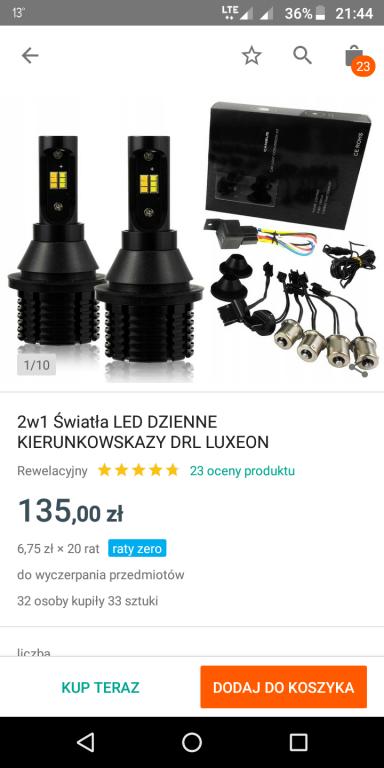

    Witam mam problem z LED mam taki zestaw Kliknij obrazek, aby uzyskać większą wersję
Nazwa:	Screenshot_20190425-214435.jpg
Rozmiar:	37.1 KB
ID:	257598 i taki problem Led biały nie działa kiedy jest podłączony do + kierunku jak dam tylko -z kierunku pali biały ale nierunek nie działa i na odwrót jakieś sugestie zestaw jest % sprawny

    Nie dostałeś instrukcji?
    Generalnie wyciągasz kierunkowskaz, wsadzasz w to miejsce tę część co dostałeś od sprzedawcy ( połówkę kierunku ), czerwony podłączasz do plusa i ma się świecić kolor biały. W momencie włączenie kierunkowskazu lub awaryjnych gaśnie biały i pulsuje pomarańczowy. Po wyłączeniu kierunkowskazu przez sekundę nic się nie świeci a potem pali znowu na biało. Spróbuj na razie tak bez przekaźnika. Jeżeli nie działa to reklamacja. Minus masz wspólny w obudowie kierunkowskazu, plus kierunkowskazu w obudowie kierunkowskazu a plus na dzienne to dodatkowy przewód.
