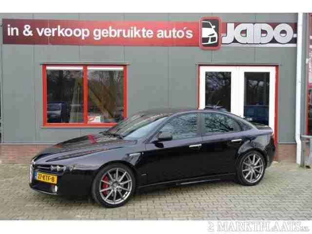

    No to teraz trochę mniej ekstremalnie, tylko "dziewiętnastki"
