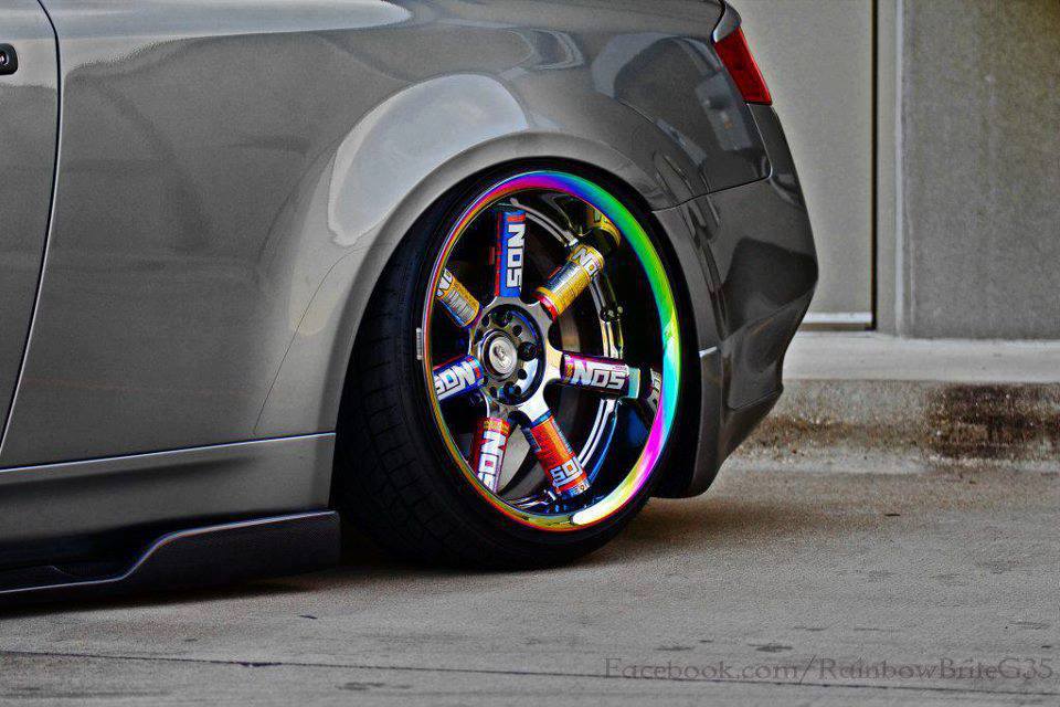

    Nazarku ja nie wiem jaki taka tęcza nie może Ci się podoba
