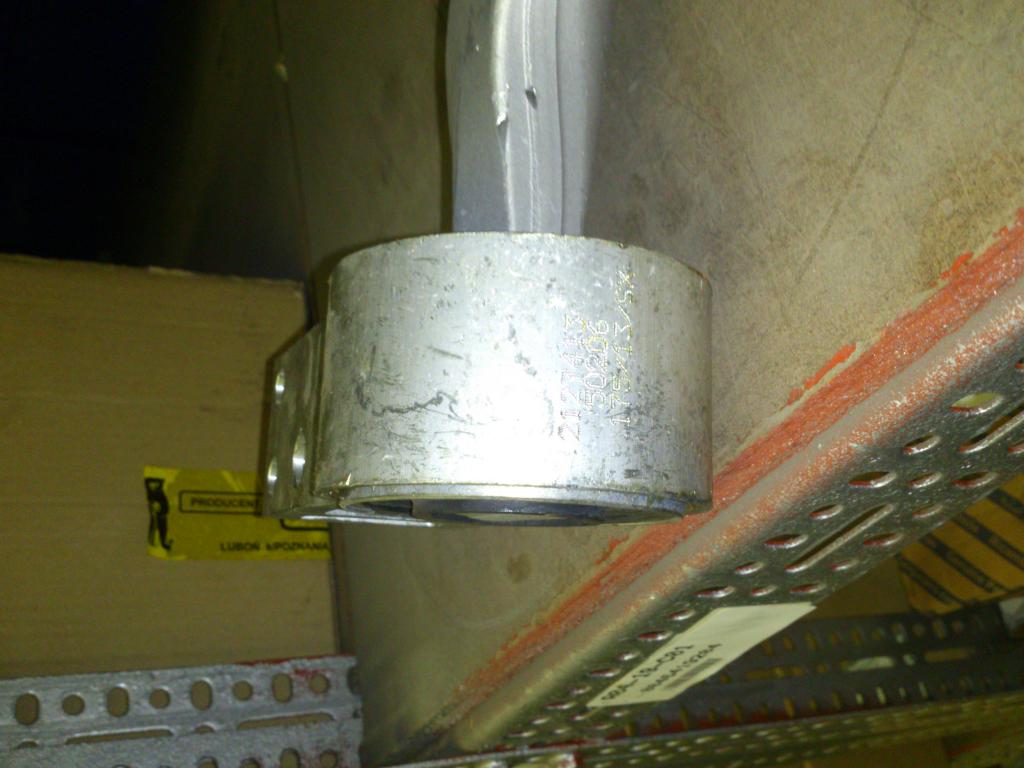

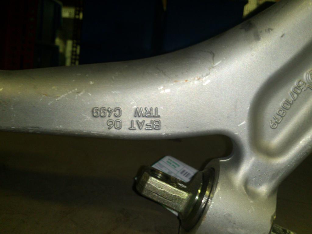

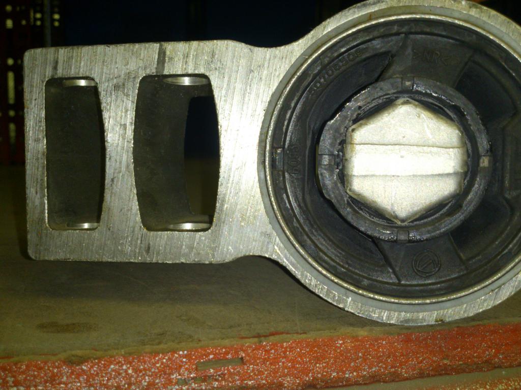

    Cytat Napisał arekgr Zobacz post
    jasio79, miałeś w ręku to MM? Ja miałem i stwierdzam, że to oryginał.
    Nie nie miałem, ale miałem w ręku orginał. Producentem jest a przynajmniej było TRW

    U mnie dolny też jest jeszcze ori i jest to TRW

    Szkoda że na fotkach nie ma znaczka oryginalności FAP.

    Cytat Napisał marcingoleniow Zobacz post
    Jak nie ma? Obok numeru na ostatnim zdjęciu masz fragment logo, na tulei też zresztą jest

    Z tym TRW i MM to jest trochę misz masz... np oryginalne górne wahacze robione przez MM mają sworznie TRW. Ciekawe jak jest z dolnymi.
    Zgadza się, orginalne górne przynajmniej moje poliftowe miały na denku od sworznia i gumie znaczek TRW. Nie wiem jak odlew

    Cytat Napisał jasio79 Zobacz post
    Odlew i tuleje górnych są MM. Na etykietce było made in Italy. Z resztą MM maja spiłowane/zaklejone logo oryginalne Fiata.
