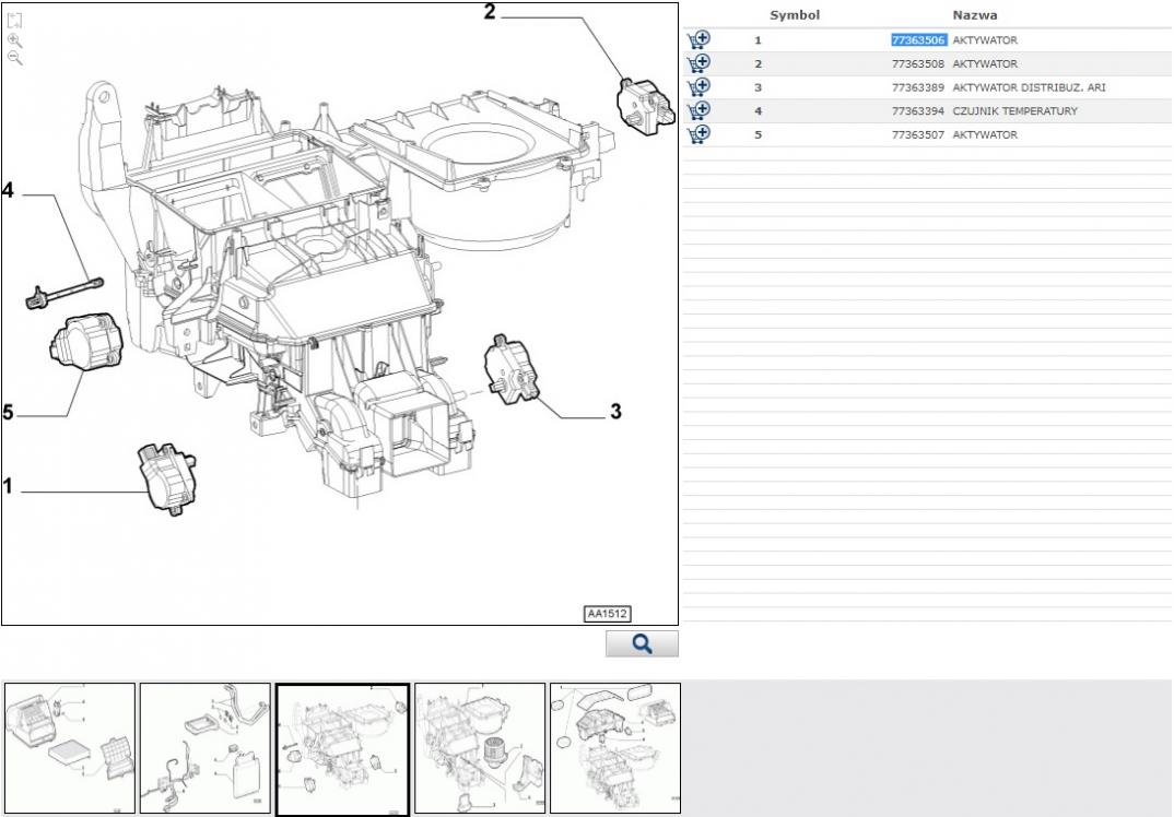

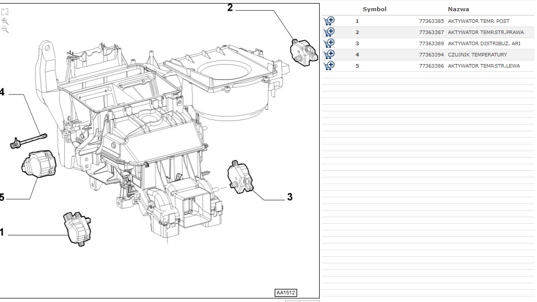

    Tak mnie zainspirowałeś że porównałem sobie klimatyzator z mojej alfy do angola i....
Nazwa:	angol.jpg
Rozmiar:	84.4 KB
    a tu moja
Nazwa:	moja.jpg
Rozmiar:	135.0 KB
    Aktywatory są inne!!!!!!!!!!!
    Więc aktywator z angola nie bedzie działał, znaczy podłączysz go i nie będzie pluł błędami bo elektrycznie jest poprawny ale nie będzie poprawnie sterował lewą stroną

    Dzięki wielkie Jasio79. Także muszę wziąć europejski silniczek, bo na chwilę obecną nie ma prawa to działać... Najgorzej, że oba silniczki z lewej mam z angola. OLO odpisz pw.
