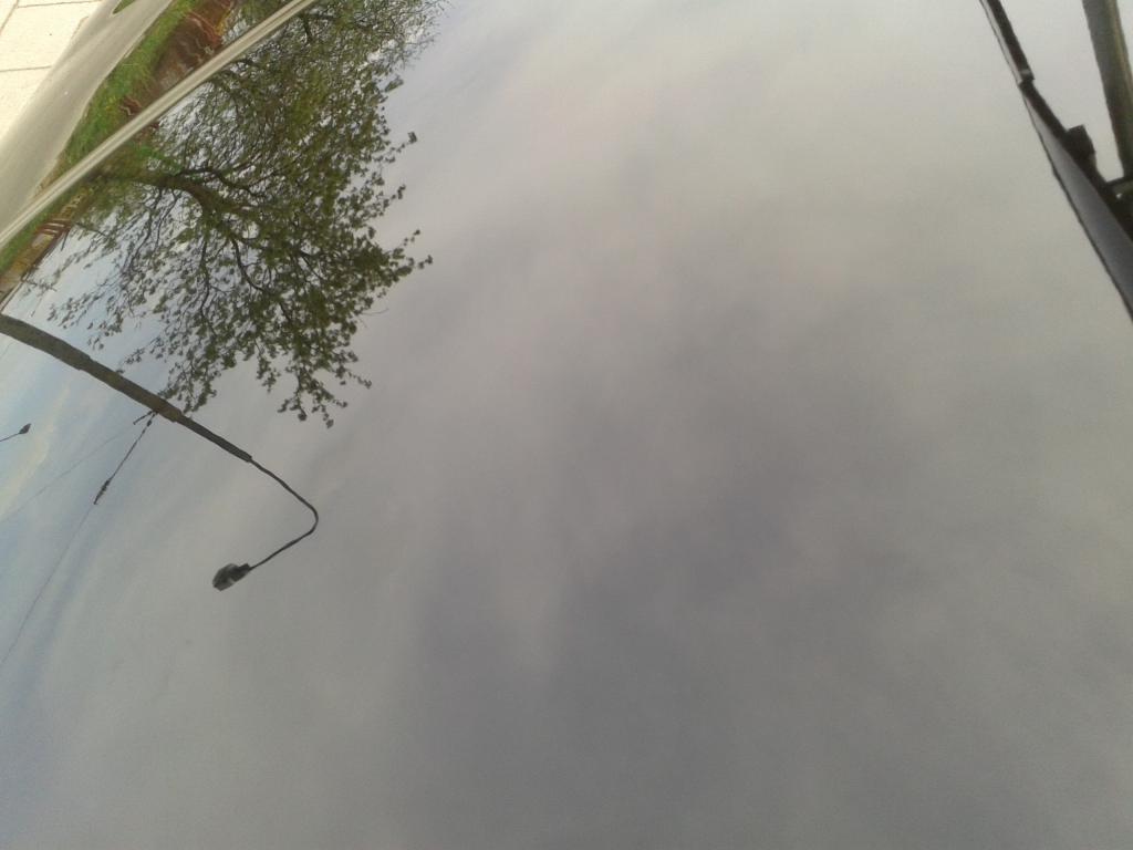

    Jakiś czas temu zastanawiałem się co wybrać do lekkich rys i śladów po odchodach ptaków. Padł wybór na Nielsena F3, i powiem że rewelacja nie spodziewałem się że takie efekty będą tym bardziej że robiłem to ręcznie.
    Oczywiście większe rysy nie zeszły ale wżery po ptasich odchodach zeszły w 100% czego szczerze się nie spodziewałem. Pastą się fajnie pracuje nie pyli ani nić z tych rzeczy.

    Obawiam się, że jak wymyjesz zmywaczam silikonowym i IPA, to ta rewelacja zniknie. Wżerów po ptasich odchodach często nie da się usunąć nawet polerką mechaniczną i pozostaje tylko lakierowanie. Chyba że te ślady były bardzo delikatne i nie zdążyło wyżreć lakieru bezbarwnego.

    Właśnie czytałem że bardzo trudno usunąć te wżery a tym bardziej się obawiałem bo to zostało po przednim właścicielu, a ślady były bardzo duże około 7cm na 7cm. I tak zmyłem już tą pastę benzyną ekstrakcyjną i śladów brak także ja ją polecam bo jest naprawdę dobra tym bardziej że dużo nie kosztuję porównując konkurencję.
