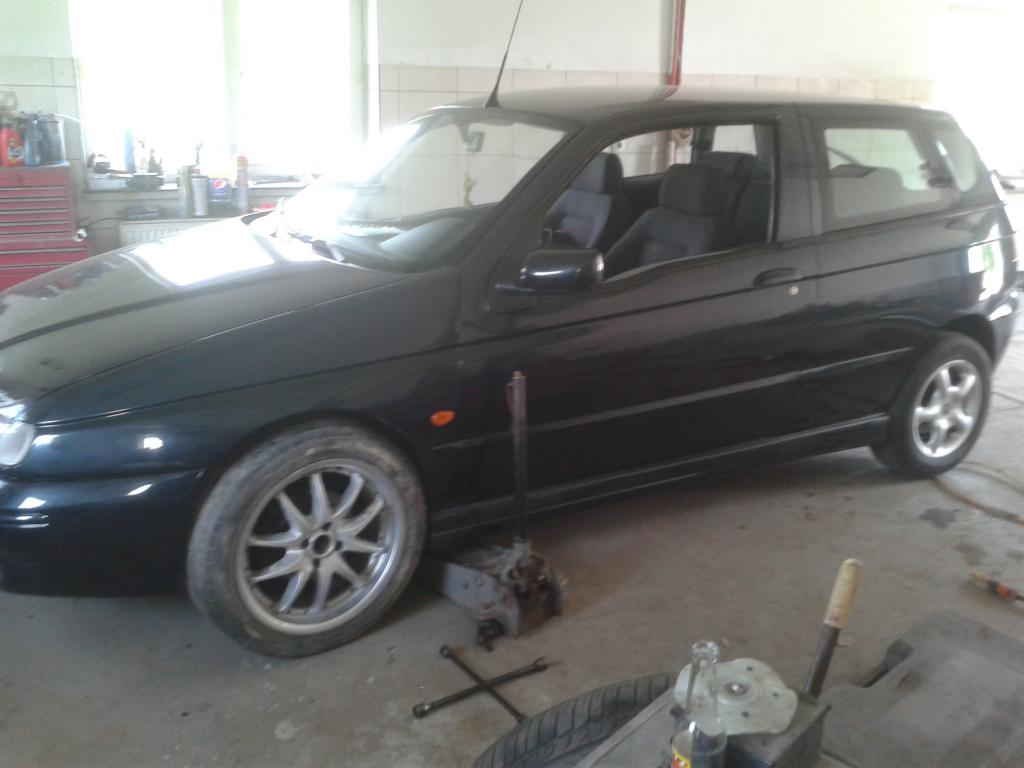

    Cześć
    Długi ten temat i nie śledzę całego, a mam pytanie:
    AR 145 fele 17' czy wejdą, a raczej jakie opony?
    Mam okazję zakupić te na zdjęciu. Co sądzicie? Na fotce opona 45 wysoka. Już widać, że musi być niższa 40, 35?
Nazwa:	20130727_141618.jpg
Rozmiar:	104.5 KB
    po założeniu, niewiele miejsca, prawie zawadza o próg i sprężynę
Nazwa:	20130728_113546.jpg
Rozmiar:	62.0 KB
    nurtuje mnie jeszcze kwestia mocy, tzn silnik 1.4 TS czy da radę i nie będzie mulił przy takich kołach?

    Cytat Napisał Dragos Zobacz post
    Piękne ale mimo wszystko podróbki . Co ciekawe to bardziej wzorem przypominają Wolfrace niż BBS .Ale kozackie .
    Cytat Napisał tymin Zobacz post
    Cześć
Rozmiar:	104.5 KB
Rozmiar:	62.0 KB
    To jaka jest szerokość opony ,ze na profilu 45 taki balon wychodzi ( strasznie grubo wygląda opona ) . Ja bym na twoim miejscu celował w gume 205/40 lub 45 ale lepiej dopytaj na forum 145-tek . Ja miałem w Bravie ( blizniacza konstrukcja ) Azevy 17" z oponą 215/40 kiedyś i dawało rade .

    to były gumy z 2002 r - 235/45 i pochodziły (całe koła) z fiata coupe
    w dziale 145-tek nie znalazłem tematu z felgami, dlatego tu się podłączyłem.
    Dzięki Nazar za odpowiedź
    Ostatnio edytowane przez tymin ; 28-07-2013 o 14:30 Powód: źle cytat oznaczony
  7. #2717
    03 2011
    Bytom
    3,984
    Zapodaj temat wsród chłopaków ze 145/146 ale nie zapomnij rozpisać szerokości felgi i ET bo to najważniejsze przy dalszym doborze opony . Ale ja już ci powiem ,że na bank na tych kapciach nie pojezdzisz . 235 to bieda jest upchać w 156 . 235/45 to balon już a Fiat Coupe ma też wnęki troche większe . A co do silnika 1,4 to może troszke odczujesz w spalaniu i osiągach ( ja miałem Bravo 1,4 12v 80KM i tam to muliło nawet na serii ) ale coś za coś .Dla mnie widok auta bezcenny zwłaszcza ,że i tak na naszych drogach nie polatasz za szybko . Ładuj kapcie i pochwal się w tym temacie z efektów . Będzie dla potomnych
