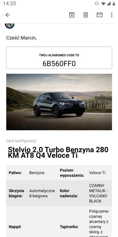

    SPróbowałem skonfigurować Stelvio i wydrukować - zapisać do pfd: "Błąd"
    Nie bardzo ten dział, ale z ciekawości uzupełniłem, zobaczymy kiedy przyjdzie
    Przyszło po ok. 30 min
Nazwa:	Screenshot_20210504-142028.jpg
Rozmiar:	36.1 KB
