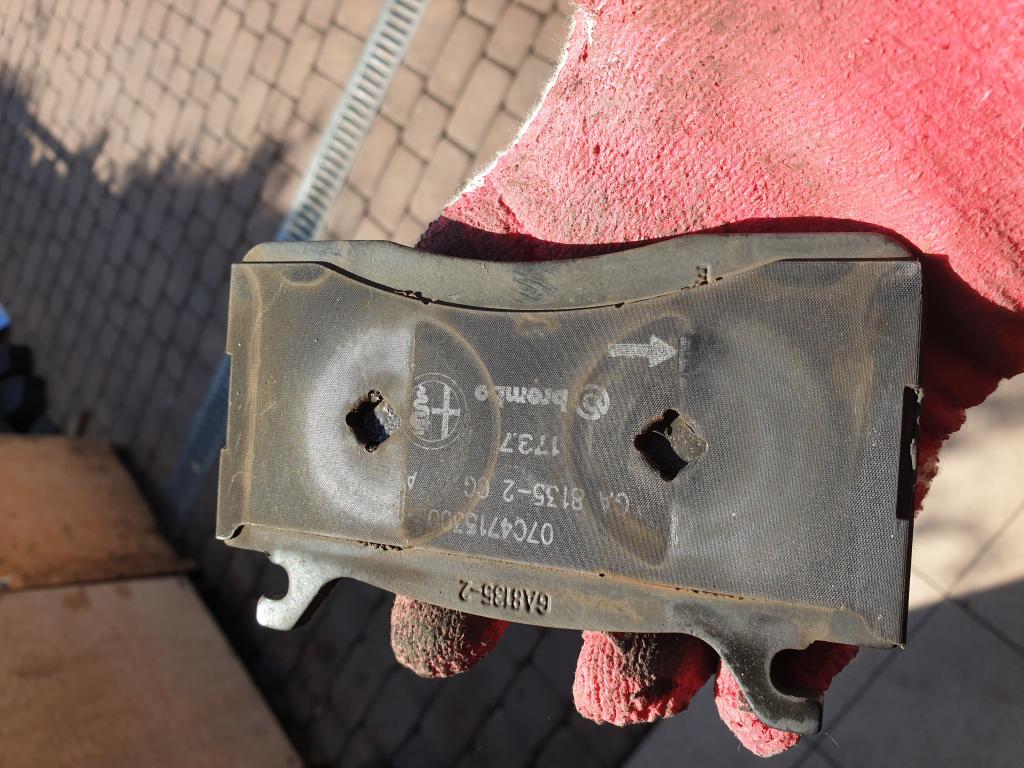

    Cytat Napisał Toma Zobacz post

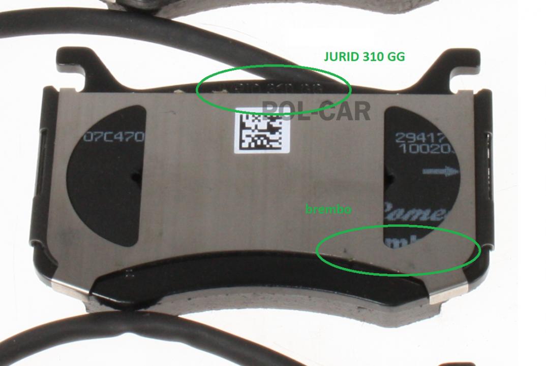

    Wydaje Ci się, że siedzą Brembo, bo zobaczyłeś na elastycznej warstwie tłumiącej biały napis Brembo. Dotyczy dostawcy technologii zacisku (brake system). Nie zwróciłeś uwagi, że na płytce nośnej znajduje się grawer JURID 310 GG (oznaczenie materiału ciernego).
    Załącznik 279411
    Jak pisałem wyżej, kupiłem kiedyś klocki Brembo, bo zostałem wprowadzony w błąd (takim tokiem rozumowania jak Twój). Wymieniałem je sam i nie mają nic wspólnego z tym co idzie na pierwszy montaż.
    Można też kupować Ferodo szukając poza ASO. Jurid i Ferodo należą do tego samego koncernu Federal Mogul. Na płytkach nośnych Ferodo także znajduje się grawer JURID 310 GG. https://www.ferodo.pl/catalogue/7490...ry_id=1%7C%7C1

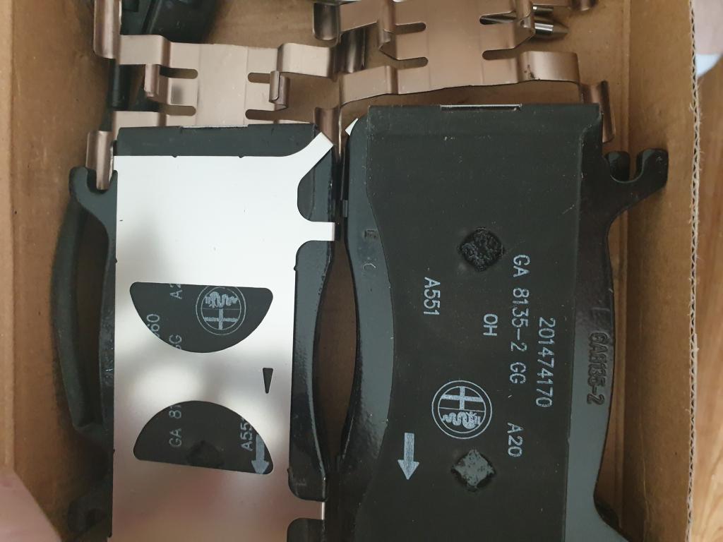

    no to pacz co u mnie siedziało w stelvio i identyczne są w giulii
Nazwa:	20210619_091338.jpg
Rozmiar:	128.2 KB
ID:	279412 - oznaczenie GA8135-2

    Twoje Stelvio jest z USA. Materiał cierny musi być wpisany na listy Automotive Manufacturers Equipment Compliance Agency. Różnica wynika z rynku, a nie losowości, którą sugerowałeś.
    https://ameca.org/

    nie wiem ale nowe klocki kupione w ASO mają identyczne oznaczenie Kliknij obrazek, aby uzyskać większą wersję
Nazwa:	20210614_154310.jpg
Rozmiar:	66.7 KB
ID:	279432 - w tej chwili innych w ASO do giulii/stelvio 280 nie kupisz.
    nr kat 77368321.

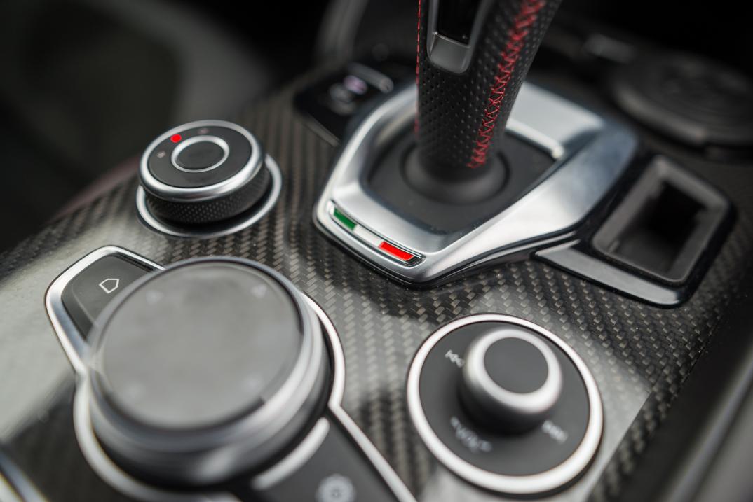

    Cześć, czy może mi ktoś podpowiedzieć w jaki sposób nieinwazyjnie zdjąć przycisk "home" w Stelvio. Wczoraj zaczęło mi coś rezonować w środku. Po godzinie dochodzenia wyszło, że to od tego dziadostwa. Każda nieruchomość i brzęczy.
    Chciałbym zajrzeć pod spód co może być przyczyną. Z góry dziękuję za podpowiedzi.

    Gdybym miał strzelać to pewnie chodzi o poliftowy przycisk przy joysticku:
Nazwa:	2020-alfa-romeo-giulia-veloce-2-2-jtdm-28.jpg
Rozmiar:	69.7 KB
    Źródło: klik

    Dokładnie. Chodzi o przycisk główny menu z ikonką "domku". Nie wiedziałem, że w przedlifcie był inny.
