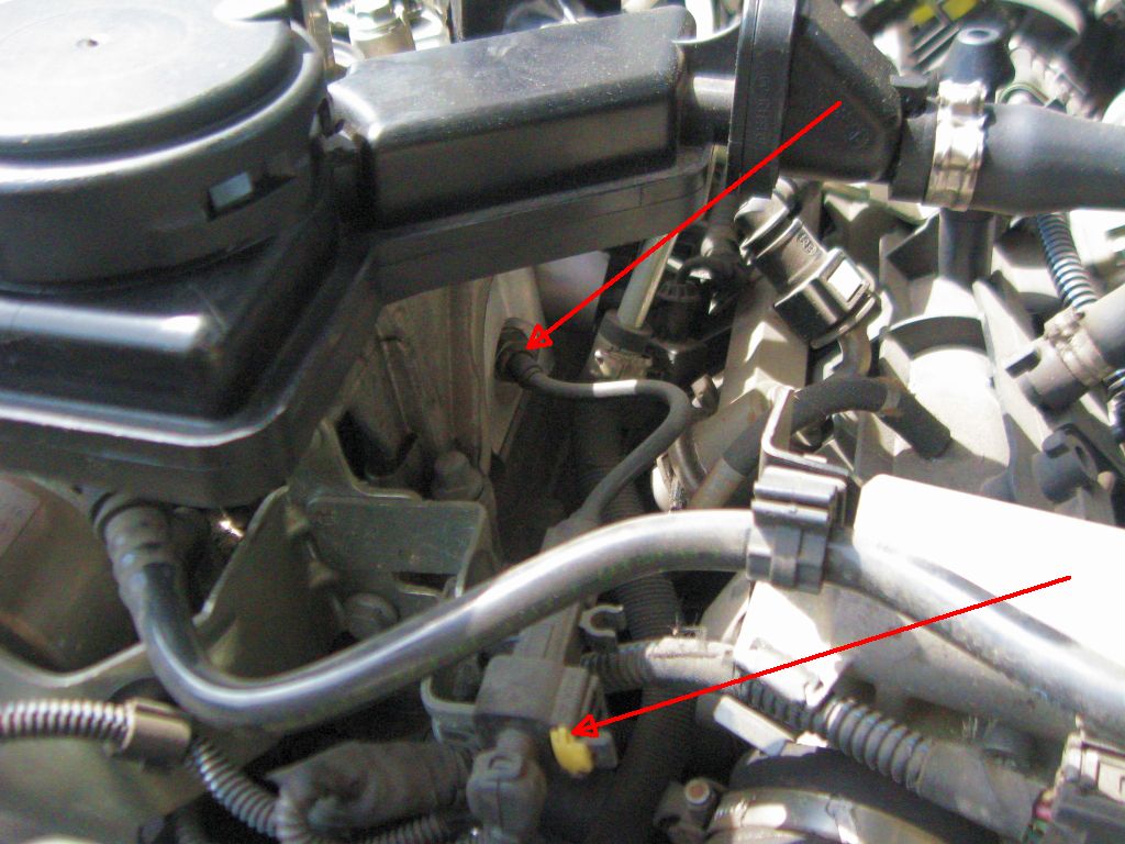

    Cytat Napisał Maciek-156 Zobacz post
    a być może inny sygnał, właśnie położenia kątowego wałka rozrządu.
    Powiedz jakby miał działać Wałek rozrządu jest z drugiej strony. Ten czujnik wkręcony jest do komory z olejem i uszczelniony metalową uszczelką, z wyglądu przypomina nic innego tylko czujnik temperatury a klasyczny czujnik położenia kątowego wałka rozrządu ma 3 przewody
    A dziwaczny opis w eperze bierze się z kiepskiego opisu. Filtr oleju multiair to "korek", filtr oleju turbosprężarki to "śruba z otworem" i cała masa takich niespodzianek jest.

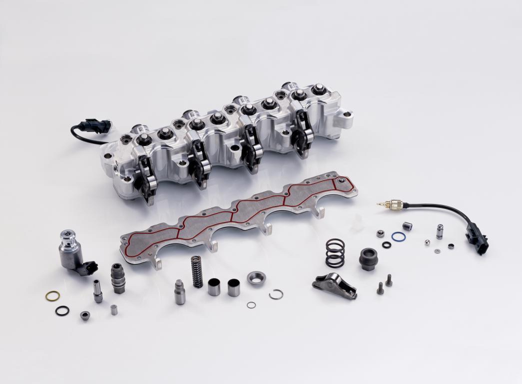

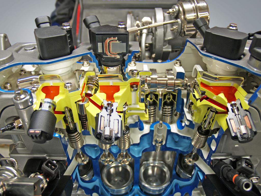

    Jeszcze kilka fotek dorzucę
Nazwa:	4208786929.jpg
Rozmiar:	69.3 KB
ID:	166449   Kliknij obrazek, aby uzyskać większą wersję
Nazwa:	UniAir_MultiAir_1.jpg
Rozmiar:	136.3 KB
ID:	166450   Kliknij obrazek, aby uzyskać większą wersję
Nazwa:	vollvariable_Ventilsteuerung.jpg
Rozmiar:	52.4 KB

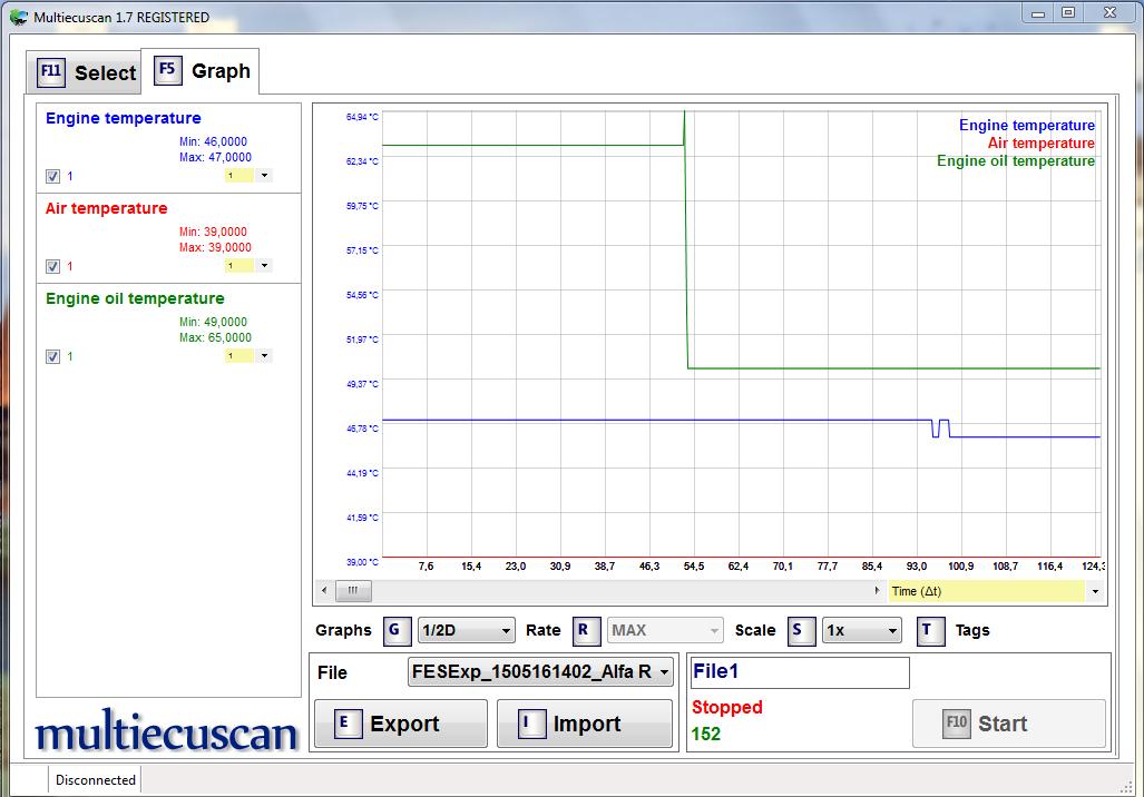

    - zmierzono oporność termistora czujnika oleju, termistor w + 50 st C ma oporność 3.5 KOm.
    - przy odłączeniu tego czujnika ECU pokazuje + 63 st C temperaturę oleju, czyli poprawnie podczas awarii czujnika zgodnie z zasadami aby dojechać do ASO.
    - po podłączeniu czujnika pokazuje temperaturę oleju + 49 st C, taką jaką ma olej w danym momencie.
    - poniżej w logach moment dołączenia czujnika oleju.
    READING PARAMETERS:
    Engine temperature: 47 °C
    Air temperature: 39 °C
    Engine oil temperature: 63 °C
    READING PARAMETERS:
    READING PARAMETERS:
    Engine temperature: 46 °C
    Engine oil temperature: 49 °C
    READING PARAMETERS:
    READING PARAMETERS:
Nazwa:	odłaczony czujnik.jpg
Rozmiar:	101.2 KB
ID:	166563   Kliknij obrazek, aby uzyskać większą wersję
Nazwa:	czujnik oleju 004.JPG
Rozmiar:	134.5 KB
    Ostatnio edytowane przez bubu321 ; 18-05-2015 o 05:53

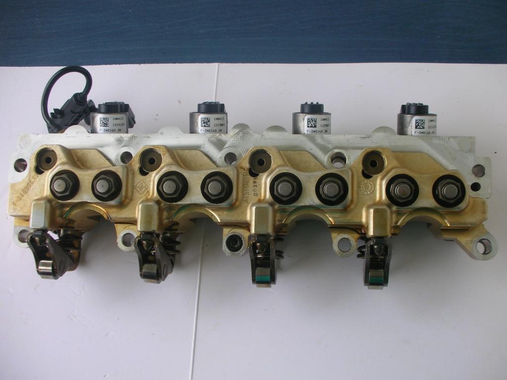

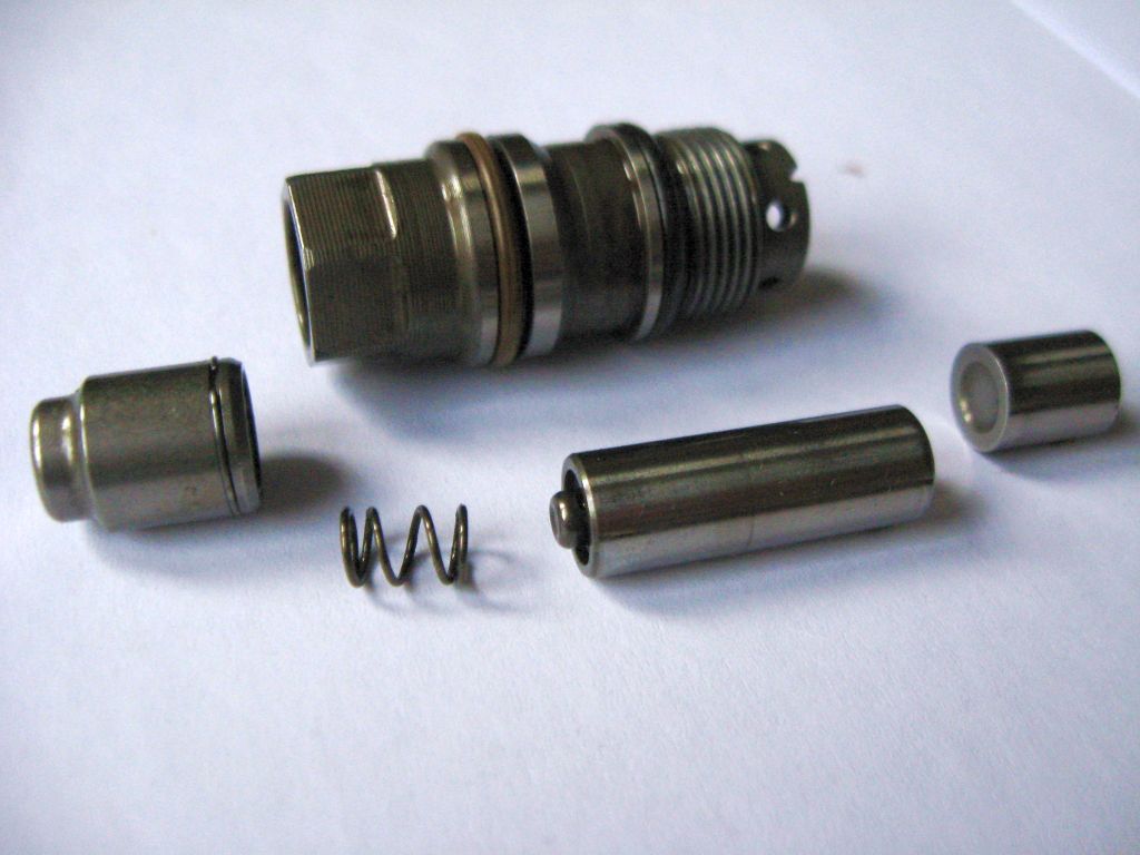

    - widać z tego jak mało jest informacji dotyczącej budowy naszych aut.
    - np. na stole mam moduł MA w celu określenie co się popsuło.
    - wyglada z przegladu cześci, że nie są uszkodzone tuleje cylindrów tylko mocowanie popychaczy.
    - teoretycznie ta cześc nie ma prawa się zepsuć a jednak.
    - w projektowaniu tej cześci ktos zastosował element podzielony na dwie cześci, dwie tulejki i ta druga tulejka robi karb na cylindrze i jest już pozamiatane.
    - AR 156 TS 2.0 ecu M1.5.5
  6. #276
    Użytkownik Romeo Avatar euroscan
    04 2010
    Katy Wroclawskie/ Wrocław/ Legnica
    147 TS 1.6, bez wariatora
    685
    "popychacz" dwu-elementowy
Nazwa:	aktywator1.jpg
Rozmiar:	88.6 KB
  7. #277
    09 2007
    G 1.4 MA 170CV ECU Nexus 8GMF
    6,112
    - przynajmniej widać że na zrzucie od kolegi ipIV brakuje tej sprężynki.

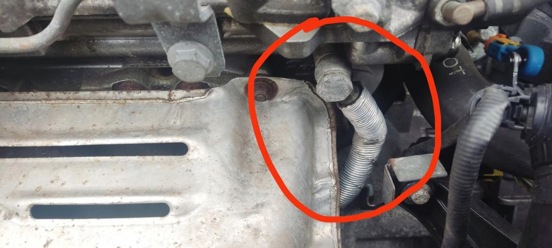

    Owszem byłem dzisiaj w ASO i przy okazji spytałem o sitko w śrubie na wejsciu magistrali smarowania turbiny. Generalnie sitko jest stosowane we wszystkich uturbionych silnikach z koncernu fiata i jest, jak się zapcha, najczęstszą przyczyną padania turbosprężarek, bo są pozbawione smarowania.
    a że tak powiem g***o prawda. Przyczyną padania turbosprężarek najczęściej nie jest sitko (ktore nie ma prawa zatkać kanału olejowego- nawet jeśli ktoś oleje sprawę i go nie wymieni to cisnienie oleju go i tak rozerwie ale nie pozbawi smarowania turbiny) tylko zapchany metalowy przewód który zasila olejem sprężarkę. Ma mały przekrój i lubi się zapchać szczegolnie jeśli ktoś jeżdzi na selenii która zostawia spory brunatny osad (osad + wysoka temperatura pracy= zapachanie przewodu ,to tylko kwestia czasu) i w dodatku nie używa płukanek przed wymianą oleju. Przewód potrafi się przytkać albo zatkać całkowicie. Znany jest przypadek że serwis wymienił turbinę i auto nie wróciło z jazdy próbnej-tzn wróciło ale na lawecie bo nowa turbina poszła się paść właśnie przez ten zatkany przewód. W razie problemów ze smarowaniem turbo zaleca się na "dzien dobry" wymianę sitka wraz z przewodem olejowym
    Nie ma żadnych zaleceń serwisowych co do kontroli stanu tego sitka.
    Owszem nie ma , jesli klient sobie tego życzy sitko się po prostu wymienia. W interesie serwisu nie jest długowieczność turbiny , serwis żyje z napraw więc dla nich lepiej jak bedzie robota za sporą kasę.
    W szczególnych przypadkach kiedy jest demontowane i sitko nosi ślady uszkodzenia serwis zaleca raczej jego usuwanie niż zastępowanie nowym, bo sytuacja powtórzy się na 100% - wystarczy zwiększenie obrotów (a tym samym i ciśnienia oleju) na zimnym silniku (szczególnie w autach niegarażowanych w sezonie zimowym). Oczywiści i tak decyduje klient - jak chce może otrzymać nową śrubę.
    Powiedz który to serwis daje „zalecenia” aby usuwać zamiast je wymienić ? Jeśli taka informacja dotrze do Włoch to mają po autoryzacji, no chyba że nie mówisz o ASO. Żadne ASO nie weźmie odpowiedzialnosci za skutki usuniecia sitka bo takiej procedury oficjalnie nie ma i nie bedzie! Silnik ma być w stanie w jakim go zaprojektowano a jeśli cos się w nim zużywa to się tą część po prostu wymienia a nie usuwa. ASO nie zagwarantuje też tego na pismie (nie będzie w systemie żadnych śładów dotyczących usuwania filtra ) z prostego powodu-bedą mieć kłopoty w razie jakiejkolwiek awarii bo klient może twierdzić że to z powodu usunięcia sitka-nawet jeśli faktyczny powód był inny . Owszem, klient się uprze to może i usuną ale wyłacznie na jego odpowiedzialnosc-jeśli im każesz to mogą przecież pousuwać nawet wszystkie filtry jaki problem....

    Przy ostatniej wymianie śruby turbo też w ASO mówili mi aby wymienić ten przewód zasilający, za chwilę wymiana oleju i będzie też nowy przewód

    ... ... tylko zapchany metalowy przewód który zasila olejem sprężarkę. Ma mały przekrój i lubi się zapchać szczegolnie jeśli ktoś jeżdzi na selenii która zostawia spory brunatny osad (osad + wysoka temperatura pracy= zapachanie przewodu ,to tylko kwestia czasu) i w dodatku nie używa płukanek przed wymianą oleju. .......
    Rozumiem że to twoja teoria (dobra jak każda inna) - otworki w śrubie mają jeszcze mniejszą średnicę niż wewnętrzna średnica przewodu. Selenia czy nie Selenia - gatunek i marka oleju mają tutaj drugorzędne znaczenie - główną przyczyną jest niewłaściwe serwisowanie i zbyt RZADKA WYMIANA OLEJU i tyle w temacie. To co jest napisane w instrukcji obsługi (zresztą bardzo nieprecyzyjnie - przykład jak interpretować instrukcję jeśli ktoś rocznie robi 12tys km - ma wymieniać olej co ponad ponad 2 lata ????) to raczej zasługa ekologów niż inżynierów. Wymiana oleju co 10-15tys km lub raz do roku załatwia sprawę całkowicie - jak ktoś chce sobie poprawiać samopoczucie to może robić dodatkowo płukanki oraz wymieniać śruby i przewody smarujace
