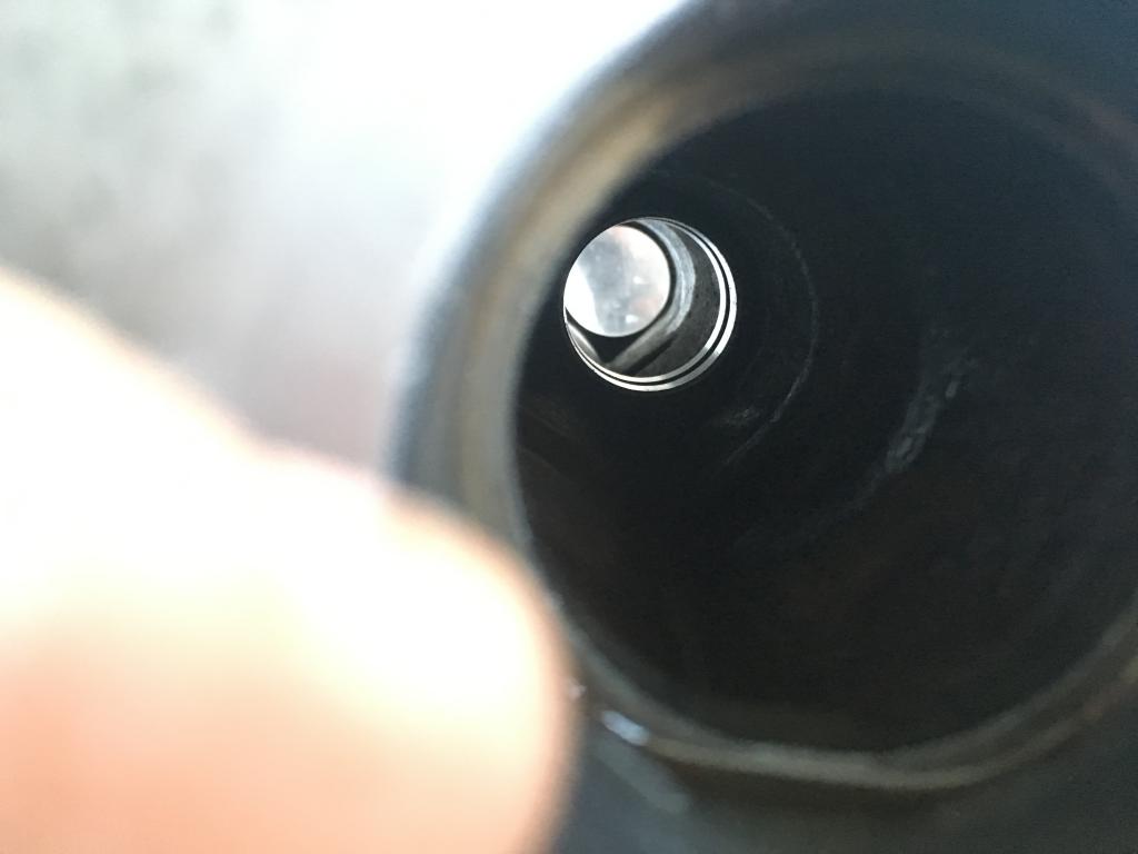

    Radośnie przystąpiłem do składania silnika i przypomniałem sobie o tulejach balansów...

    To są właśnie te niechlubne tuleje balansów gdzie ze zużycia potrafi ginąć ciśnienie oleju ?
    Dokładnie to one. Policzyłem sobie ile oleju potrzebują balanse z naddatkiem na chłodzenie i wstawiam w blok restrykcje do balansów. Bo teraz do balansu jest taki kanał smarujący jak do panewek głównych wału - bez sensu.

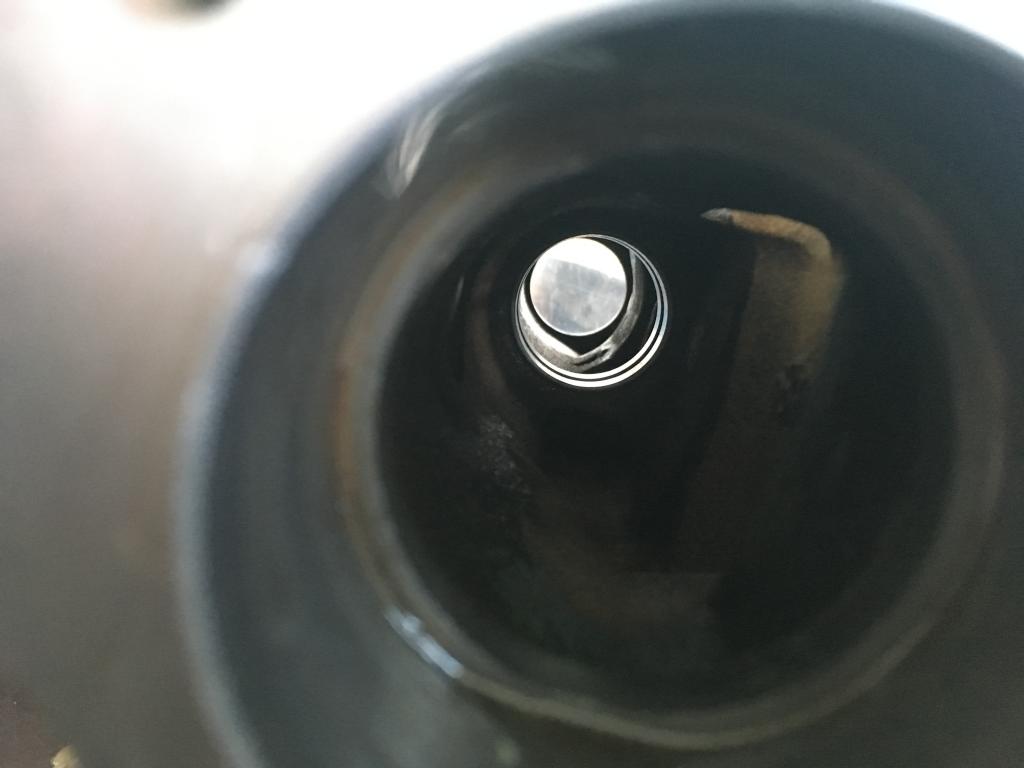

    Wyobraźcie sobie że w Wawie nie znalazłem zakładu który wytoczyłby panewki wałków balansowych. Nawet Krasnobrodzka Racing : Yyyy, to [notranslate]Alfa[/notranslate] z łożyskami kulkowymi? Nieee, nie zrobimy.
    W związku z powyższym wymyśliłem przyrząd i wytoczę to sam. Jutro/pojutrze foto

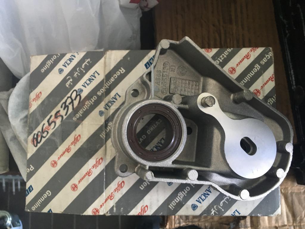

    Pewnie by zrobił ale ja chcę mieć już w weekend silnik złożony.
    Ze względu na płytę musiałem kupić dłuższe śruby do miski. Śruby z VW, mam nadzieję że [notranslate]Alfa[/notranslate] się nie obrazi

    Te są ładniejsze, powlekane i mają zintegrowaną podkładkę. Nie lubię śrub z odpadającymi podkładkami. Dobór to kilka chwil w katalogu części zamiennych. Wybierasz samochód np. Golf VII, opcja szukaj śruba M8 i tyle

    Panewki balansów już wytoczone z luzem 0.05-0.06mm.
