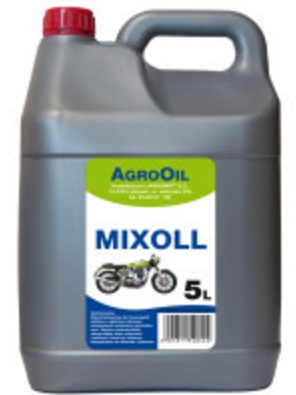

    zawsze auto rozgrzane 90 stopni.Odbiorniki wyłączone..... Zrobiłem około 600km. Wlewam mixol Kliknij obrazek, aby uzyskać większą wersję
Nazwa:	15f704c44585b425c11b881e592d.jpg
Rozmiar:	26.1 KB
  6. #2856
    Użytkownik Maniak resoraków Avatar Casio
    03 2015
    Włoskie, doładowane
    729
    Ten wynalazek ze zdjęcia?
  7. #2857
    10 2013
    Alfa romeo 159 1,9 16v
    532
    tak 5 litrowa butla
