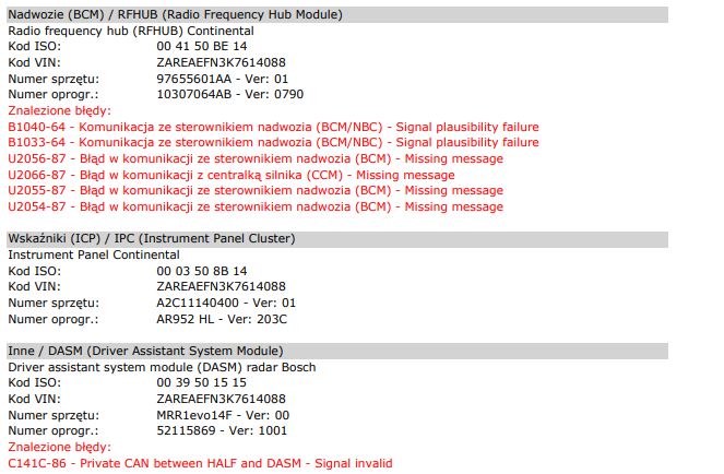

    Panowie od dłuższego czasu, wydaje mi się że od ok. pół roku stale powracają mi błędy jak na załączonym zrzucie. Dodam, że wszystko działa poprawnie, nie mam z autem żadnych problemów, aku jest w porządku napięcie z IBS = 12,4V, naładowanie 65%. Może ktoś wie o co chodzi...Kliknij obrazek, aby uzyskać większą wersję

    A może ktoś wie co to jest, ten RFHUB? Czy to są anteny zbierające sygnał z kluczyka?

    Cytat Napisał Gregor-Wrocław Zobacz post
    Ogółem kluczyk oraz TPMS.

    Dzięki. A nie orientujesz się może co może powodować te błędy, których zrzut wkleiłem 3 posty wyżej? Z jakiegoś powodu komunikacja między RFHUB a BCM nie przebiega poprawnie.
    Mialem te same bledy jak mi bateria w kluczyku padała, po wymianie i przeskanowaniu MESem jest cisza
