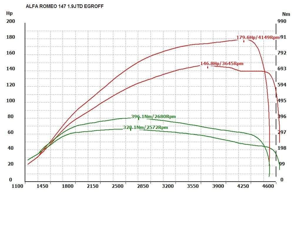

    u kolegi w q2 147 wyszedł taki wynik seria i chip i wywalony egr tylko reszta seria lacznie z katem
Nazwa:	51520221_2312033285741852_4587099276277972992_n.jpg
Rozmiar:	78.8 KB

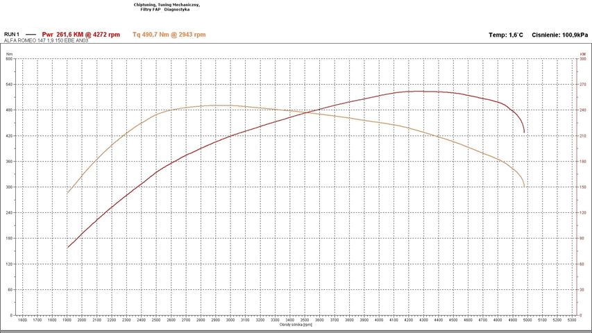

    A tak przy okazji tematu 1.9JTDm 16V, to samochód naszego forumowicza z softem robionym przeze mnie na podstawie logów przesyłanych przez niego. Zmieniony IC, turbina GTB2260vk i wydech.
    261KM i 490Nm.
Nazwa:	147-19-b.png
Rozmiar:	304.8 KB

    zgrabnie a pompa seryjne cf3-cf4? czy r80 ? wydech wiesz jak ma dlubniety? ja mam wywalony koncowy na srodku dwa przelotowe tlumiki co by za głośno nie było...

    490Nm na jakiej skrzyni?
