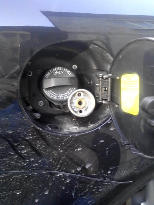

    mieli, tylko jest on troche drozszy, bo kosztuje 460zł, na hurtowni jest zawsze.
    a jak ci wlew zamontowali?Kliknij obrazek, aby uzyskać większą wersję

    Ja mam z drugiej strony korka dokładnie po przekątnej. I nie wlew gotowy jak ty, tylko ten mały do wkręcenia dość długiej redukcji. W sumie to dlaczego reduktor pod zbiornikiem płynu mówiłeś żeby zamontowali? Sugerowałem im to ale zrobili po swojemu z lewej strony auta gdzieś pod aku. To da się przeżyć ale i tak zjebani byli bo mówili że zdejmą kolektor do wiercenia (kazałem sprawdzić zawory) a napewno nie zrobili tego bo były wióry po wierceniu przy króćcach-jakby na zdjętym to robili to wióry by same spadły. I we wlewie też barany nawet nie wydmuchaly wiórów po wierceniu....
