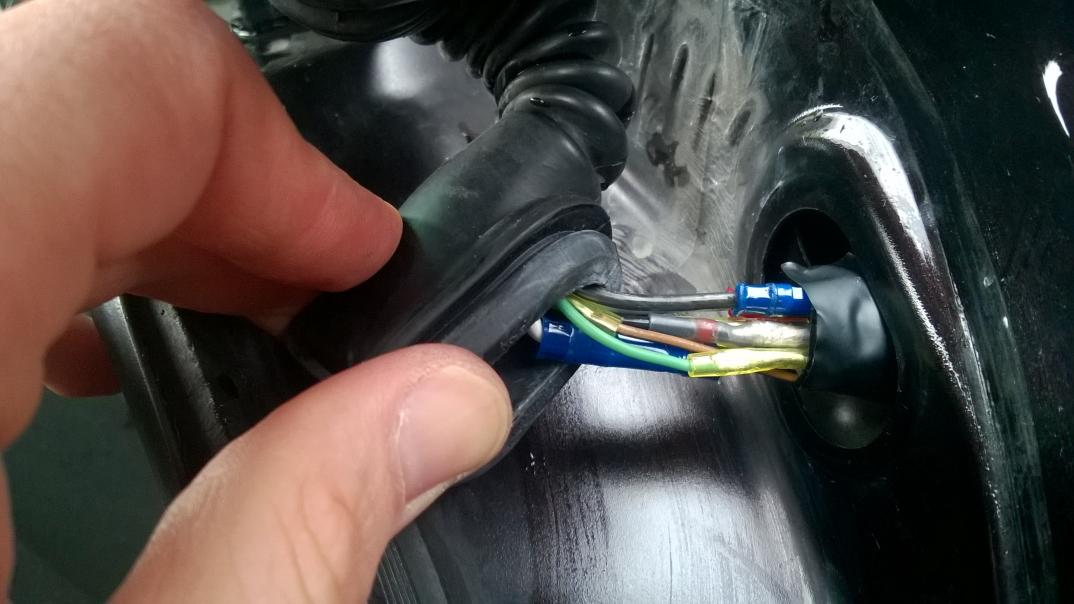

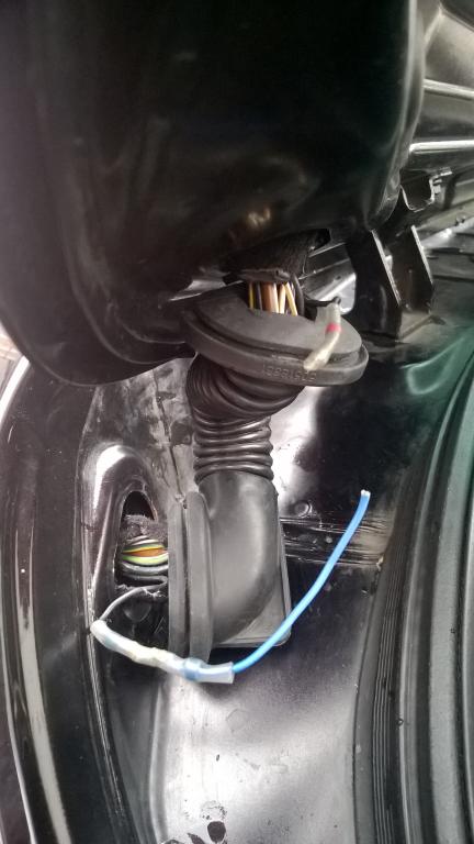

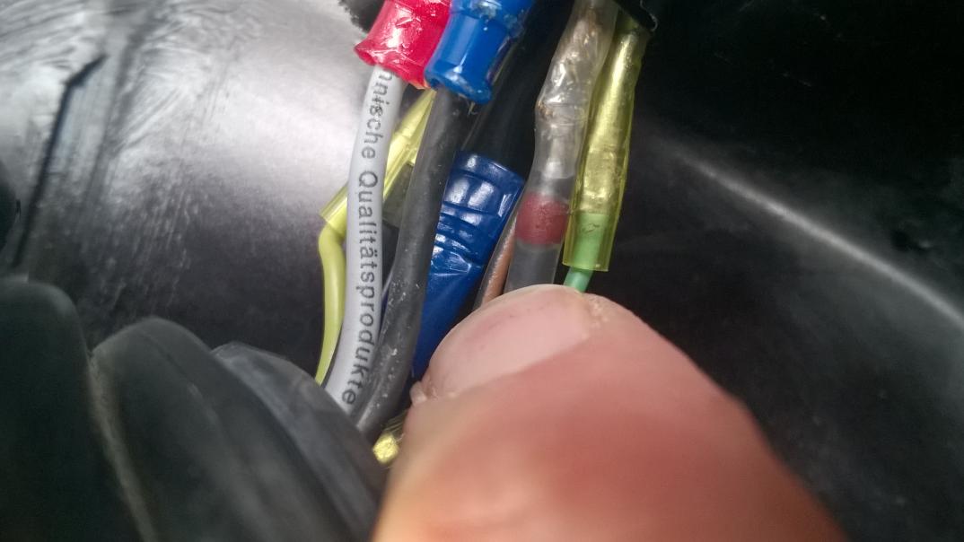

Nazwa:	WP_20171111_11_07_07_Pro.jpg
Rozmiar:	42.4 KB
Nazwa:	WP_20171111_11_08_29_Pro.jpg
Rozmiar:	52.5 KB
Nazwa:	WP_20171111_11_08_04_Pro.jpg
Rozmiar:	70.2 KB
    Tak jak pisałem - z prawej strony było kombinowane, i z lewej coś też.
    Zastanawiam się tylko, czy cała wiązka będzie do przecięcia i poprawki czy tylko jeden przewód.
    Dwa zdjęcia z prawej mam nadzieję, że Koledze wystarczą
    PS Czy na pierwszym zdjęciu aby na 100% jest to przewód od światła tylnego?

    RalfPi..dzięki za zdjęcia..ale złączki kabla antenowego tam nie ma..myślałem że zdejmowałeś częściowo podsufitkę .Jeśli chodzi o kabel z 1 zdjęcia ..no nie wygląda na zielono czarny .Możesz jeszcze sprawdzić woltomierzem wbijając w kable szpilkę ..druga osoba niech ciśnie pedał hamulca a Ty szukaj napięcia .Powodzenia
