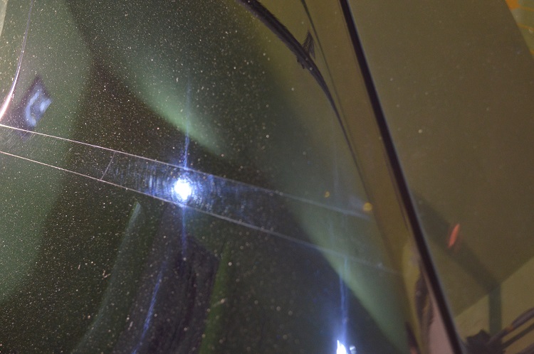

    Na potwierdzenie słów Artiha. Zrobiłem tutaj dwa przejazdy schollem s2 + spider pad na maszynie DA (krauss). Wszystko wymyte zmywaczem silikonowym. Fakt ze to honda więc lakier mięciutki.

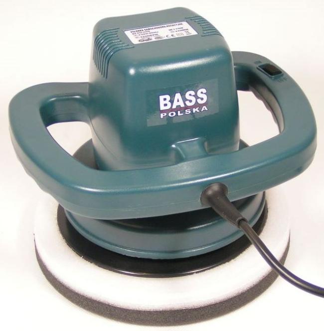

    Mam w domu coś takiego:
    Powiedzcie mi czy jest sens bawić się "tym" w polerowanie auta? Nadaje się to do czegoś? I gdybym chciała dokupić nowe nakładki to z czego one mają być wykonane? Chciałam wyczyścić lakier i wypolerować go.

    Kiedyś sam polerowałem mojego swifta taką polerką w zestawie z pastą tempo Czerwony akryl odżył po polerowaniu ale to był 18letni lakier któremu taka polerka już zaszkodzić nie mogła. Moim zdaniem nie warto. Lepiej sprzedać na allegrogo i kupić za to jakiś fajny wosk albo inne kosmetyki.

    Sprzedać i dołożyć do Vander'a.

    http://allegro.pl/polerka-samochodow...610763124.html ?
    Jestem laikiem w tej dziedzinie więc proszę się ze mnie nie śmiać
    Rozumie, że taką polerką mogę wykonać korektę z użyciem past polerskich o rożnym stopniu ścieralności. A czy przy użyciu odpowiedniej nakładki mogę nią wypolerować nałożony wosk?

    Proszę Cię ... wosk nakłada się ręcznie (z puchy - jakieś 15 minut na auto) a polerujesz to w 5 minut - żadnej polerki.
