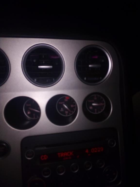

    Panowie,
    Mam taką sytuację jak na obrazku.. Temperatura dochodzi do tej jak na wskazówce (może troszkę wyższej) i nie dochodzi do 90 stopni. Czy to również będzie termostat czy może czujnik temperatury? Temperatura nie spada, auto grzeje normalnie, spalanie też w normie.

    Termostat. Czujnik temperatury pada bardzo rzadko i raczej w inny sposób.

    Termostat i po zawodach.

    Mam ten sam problem. Ba! Mam nawet twój samochód Kolega tak się nagadał przy sprzedaży (wymienił wszystko co było zrobione i co trzeba zrobić) że zapomniał mi wspomnieć o tym termostacie, rozumiem że nie był wymieniany i muszę go wymienić bo za nic w świecie temp nie osiąga 80 stopni, no chyba że go mocno przybutuje do 4tyś obrotów to wtedy na chwile się zbliży do 90 ale zaraz spada.
    Pytanie czy może być to przyczyną nie wypalania się dpf'a ? Co skutkuje wchodzeniem silnika w tryb awaryjny ?

    Termostat może być przyczyną nie wypalania DPF. Tyle, że w Alfie jest dość liberalnie bo przy 70 stopniach wypali DPF.
    Wymieniajcie te termostaty bo tracicie mnóstwo paliwa i niszczycie silniki.
